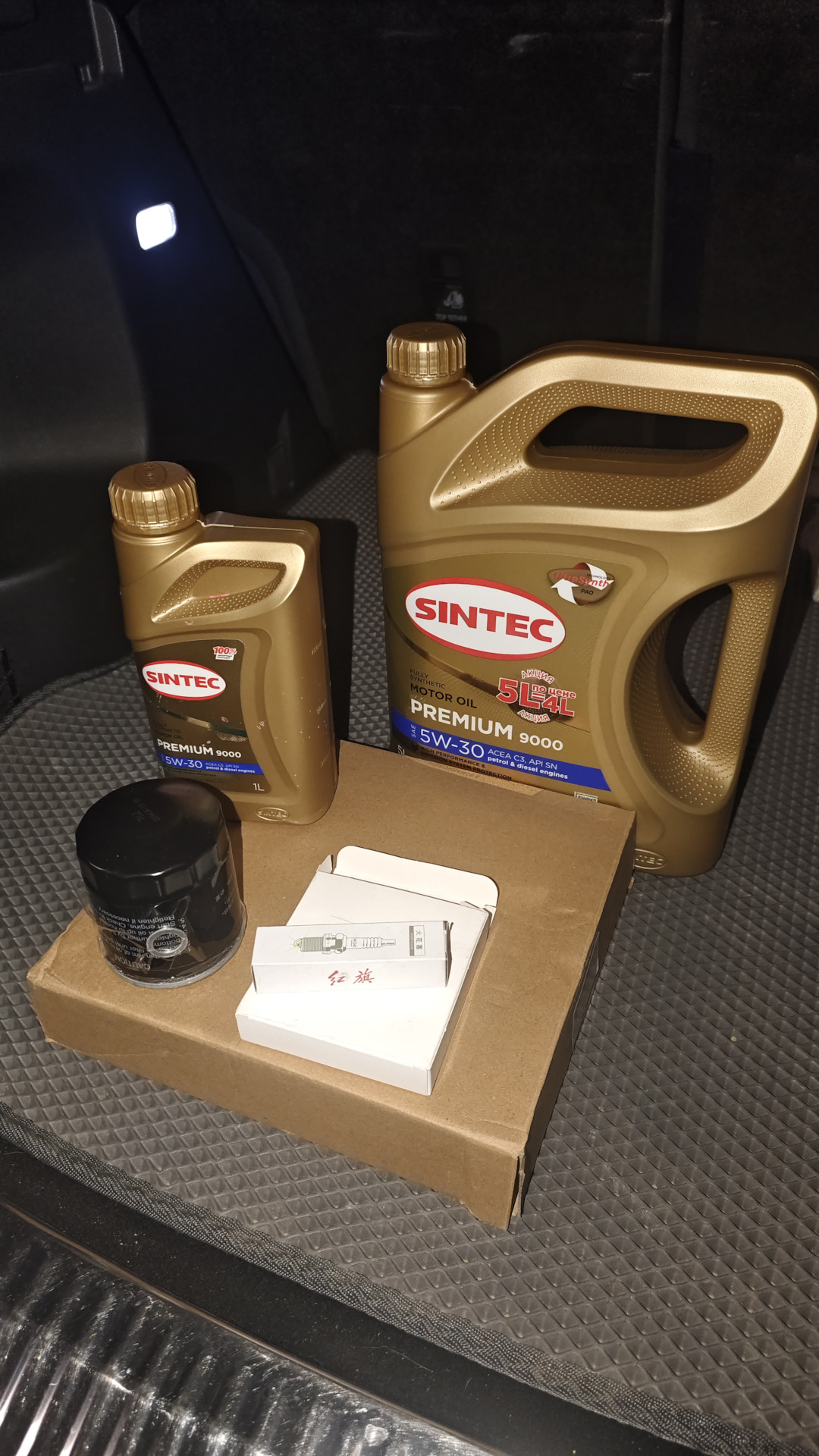

Пришло время проходить ТО 25 или третье по счёту. Расходники купил заранее, масло Синтек 9000, воздушный от родственного Бестюна Т99, салонный РАФ и масляный фильтры на Озоне, свечи на Али. Купил еще абсорбер/фильтр паров топлива, который нужно менять согласно сервисной книжке на ТО 25,55,85 и т.д., выяснил что дилеры его не меняют и решил тоже не заморачиваться)

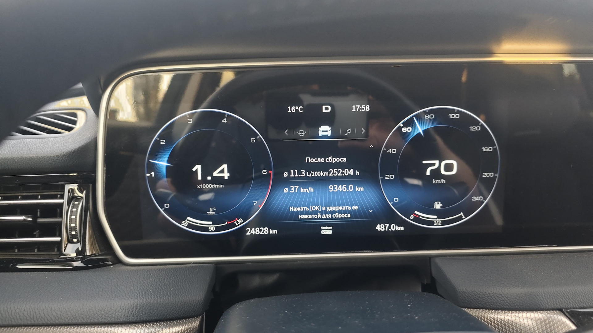

Пробег с прошлого тех.обслуживания 9350км, 252 моточаса.

На расходники ушло 8200р + обслуживание 3000.
