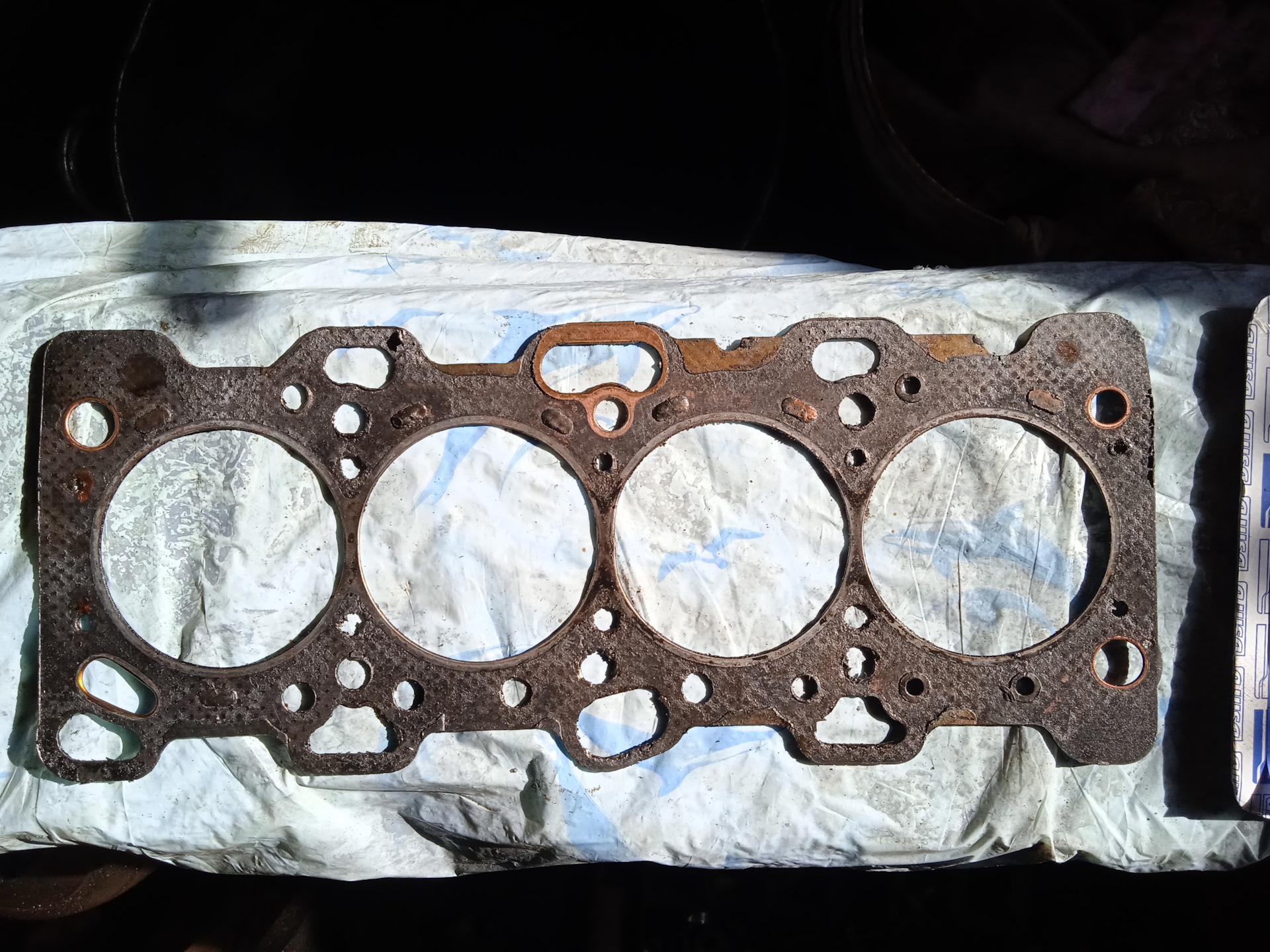

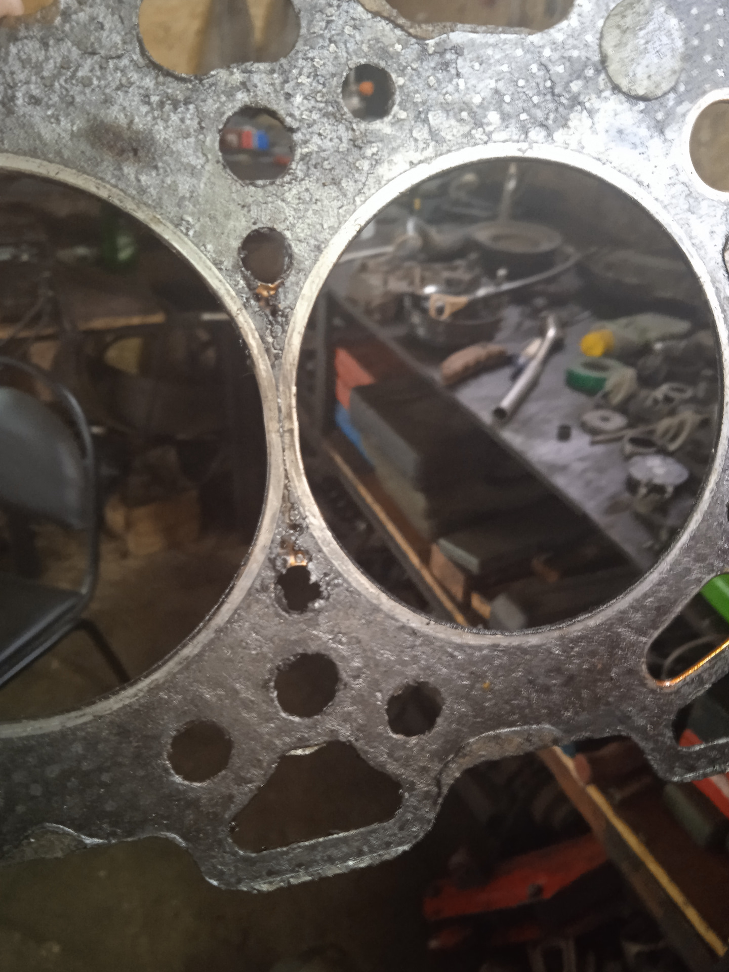

Очередная проблема — начал уходить антифриз. На холодную из выхлопной шёл пар. На прогретом двигателе не так заметно. И антифриз уходил не торопясь. Подливал иногда. А тут сгонял в деревню и бачок пуст. Из выхлопной сладковатый запах. Что делать? Вскрытие покажет. Купил прокладку ГБЦ, прокладку под клапанную крышку и прокладку на выхлопную. В обед заехал к товарищу в бокс. В четыре руки, за сорок минут, мы демонтировали головку. Старая прокладка какая то странная. Между отверстиями водяной рубашки и цилиндрами образовались сквозные отверстия, как будто короед прогрыз, между цилиндрами еле заметная лопина. В четвертом цилиндре на выхлопных клапанах накипь как на чайнике от плохой воды. В третьем тоже небольшой налет. Нагар, она же накипь легко снялась ножом. Вот где антифриз уходил! В масле эмульсии нет, но расширительный бочок потемнел внутри. Явно в ОЖ попадало масло.

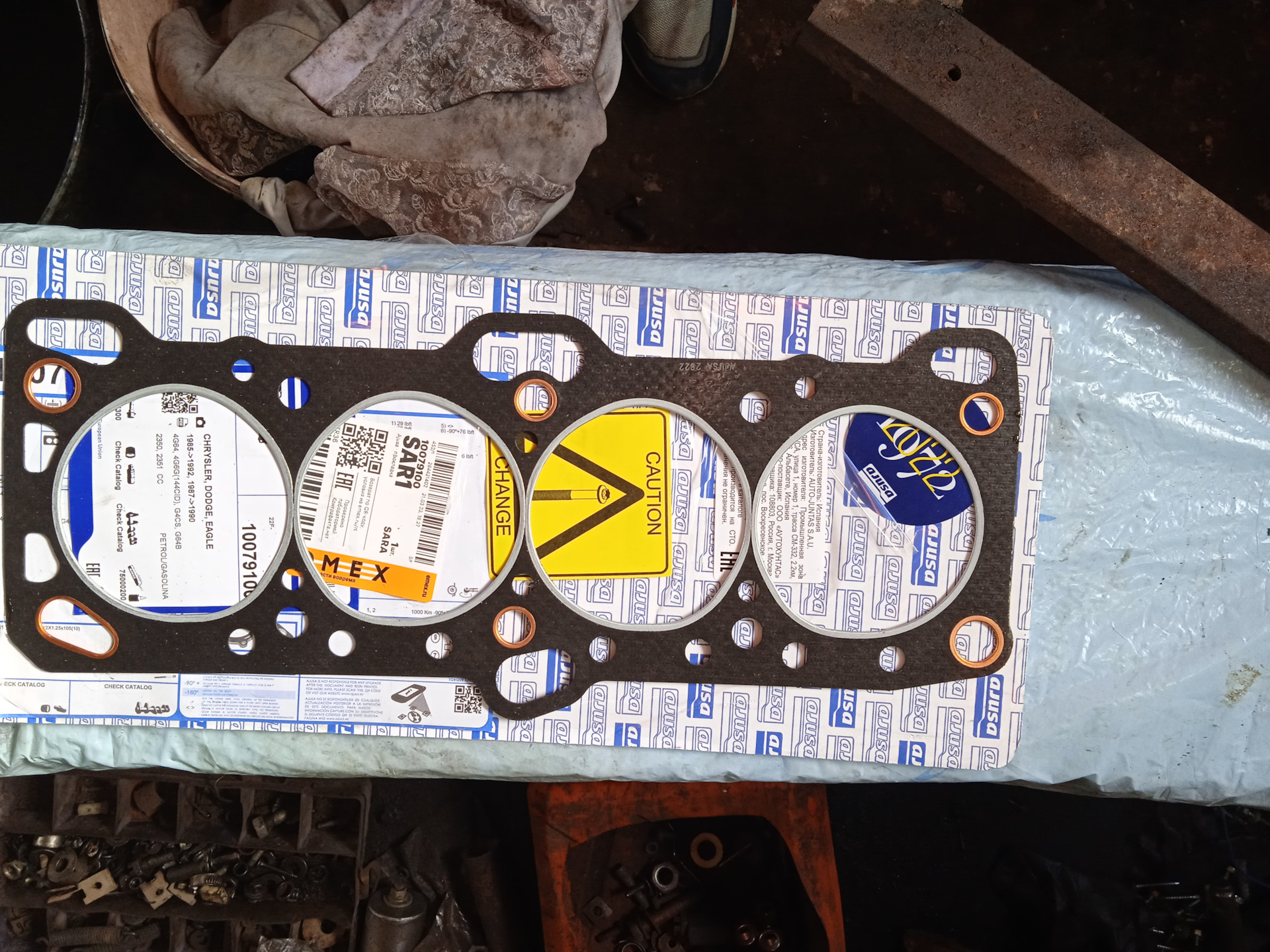

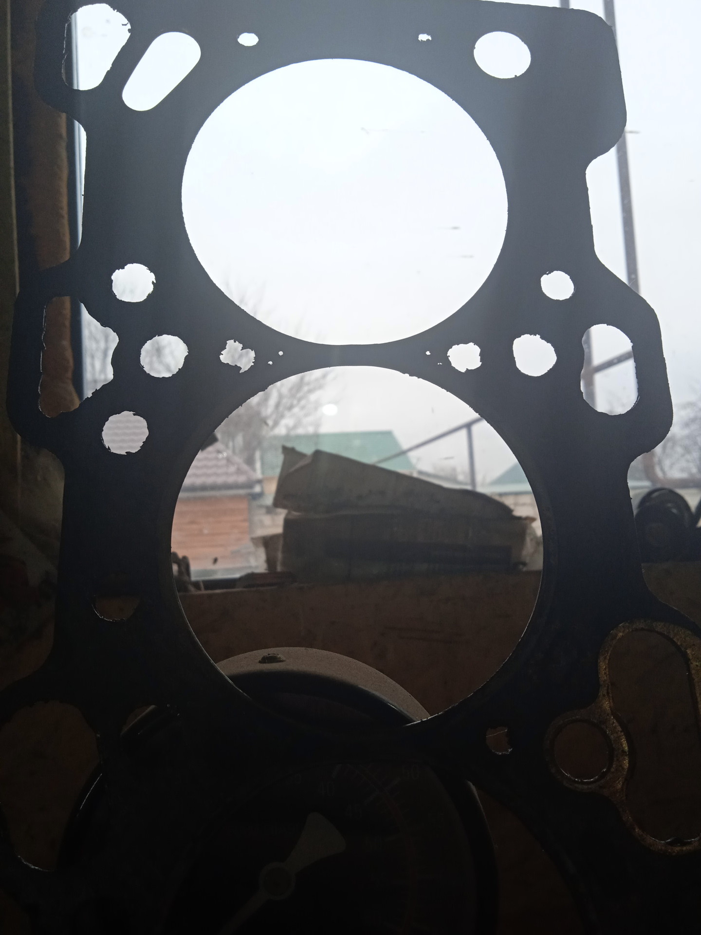

И тут началось. Прокладку ГБЦ прислали не ту. Прокладка под клапанную крышку тоже не та. Да и под отводную
Старая прокладка, в приближении.
Кароед в действии.
Такую поставил. Не понятно, оригинал или потделка?
То что прислал Емекс. Не айс.

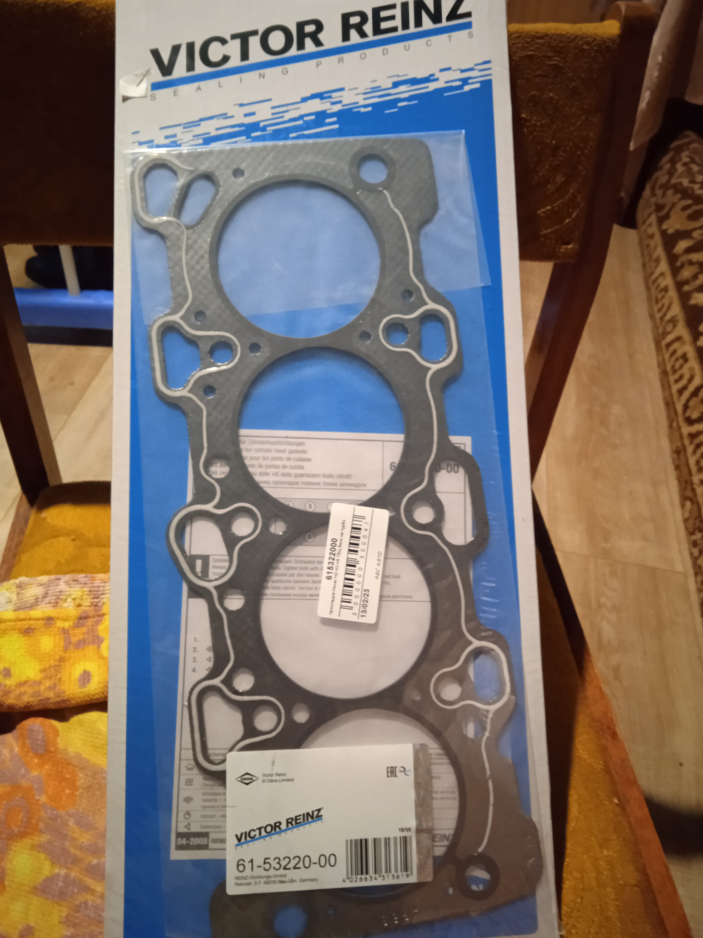

трубу выхлопа спутали с прокладкой средней трубы. А авто разобрано. Благо в Саратове есть хороший магазин китайских запчастей. Заказал им прокладку ГБЦ. В 16.00 оплатил, а в 19.00 мне её уже привезли. И это за 150 км от Саратова.
Утром в 10.00 начали собирать. В три часа по полудню закончили. Авто завелось с пол пинка. Работает ровно, но в расширительном бачке, что то булькает. Скорее всего выгоняет воздух из системы. Потому что булькает периодами. Вообщем погоняю, посмотрю.
