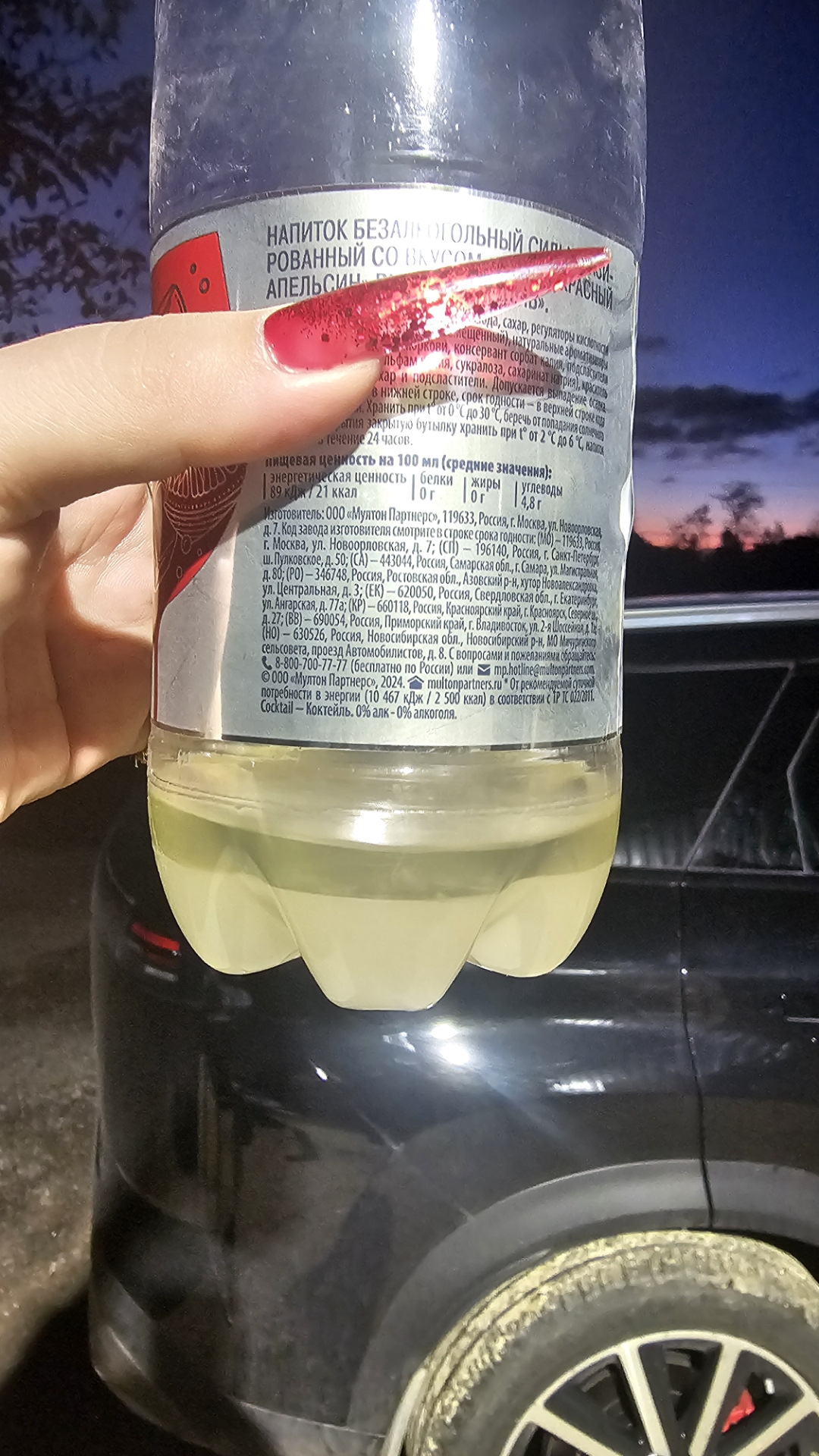

И так! Машину притянули, разобрали, в бутылку слили и вот результат! ВОДА!
