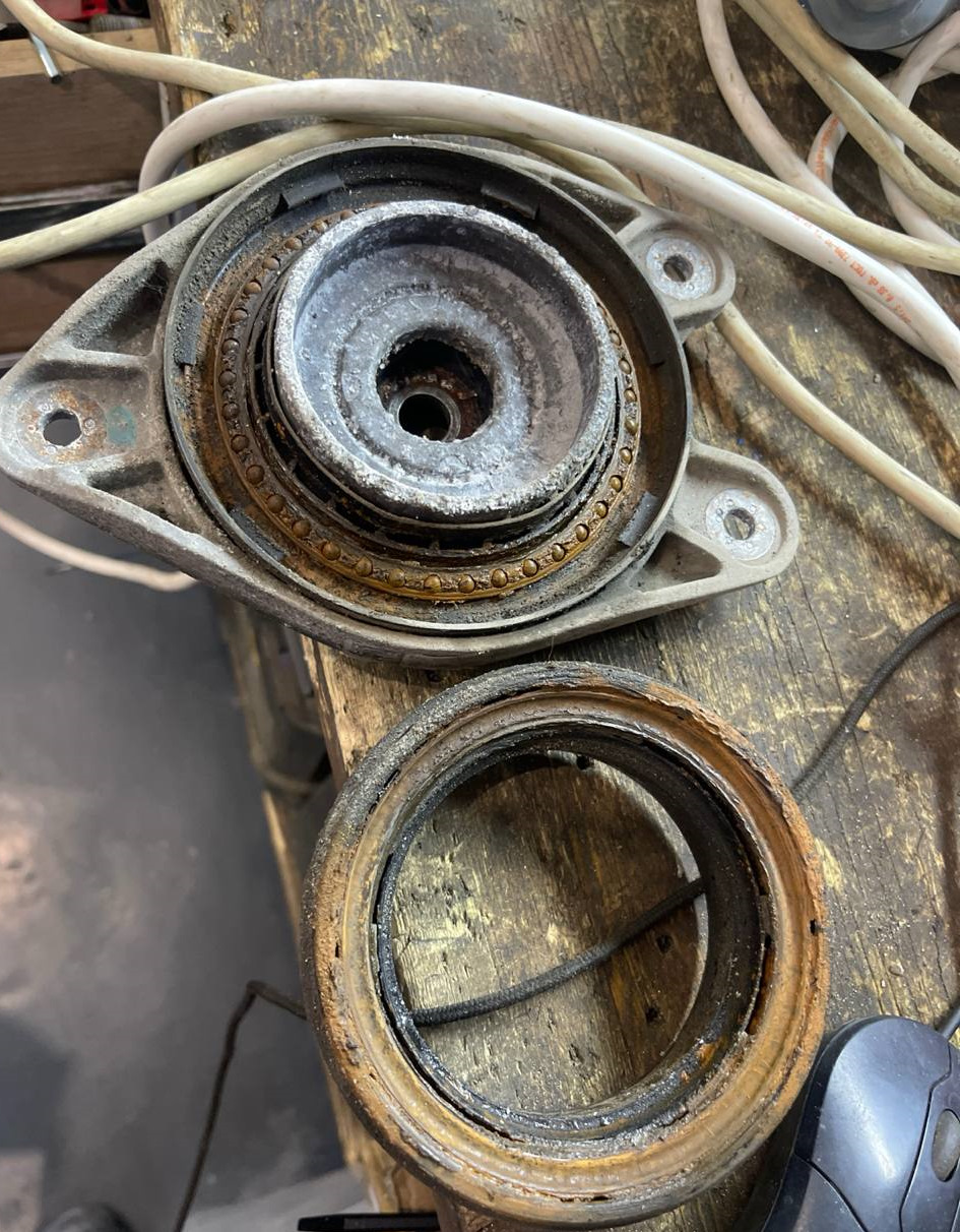

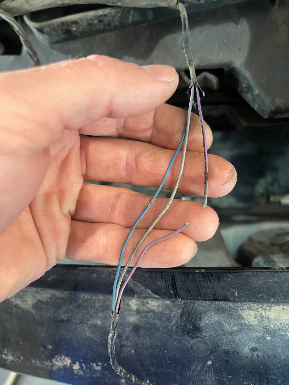

С наступлением холодов, снегов и московских реагентов PDC начала периодически отключаться — списывал на грязные парктроники. Увы, все оказалось не так просто.
Поставил заказанный с aliexpress парктроник — не взлетело. Лончер и Иста вынесли приговор — "КЗ на массу или обрыв сигнального провода". Записался к Сергею в Бутово — за пару дней до визита еще и ходовая передала привет.
Визит продуктивный — найден обрыв провода, левый передний верхний опорный подшипник под замену.
