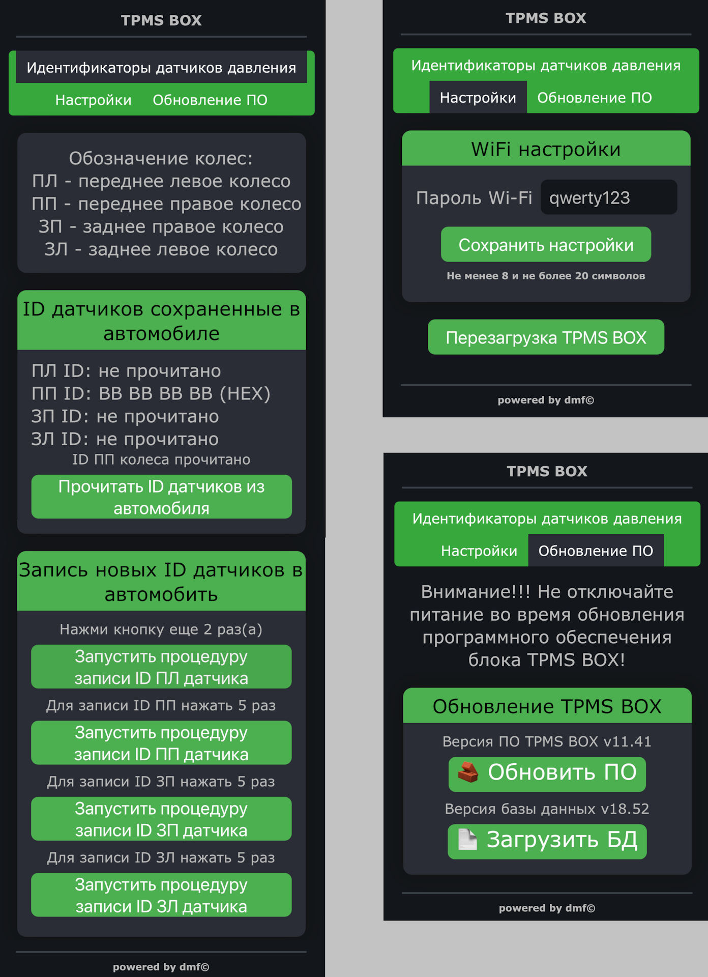

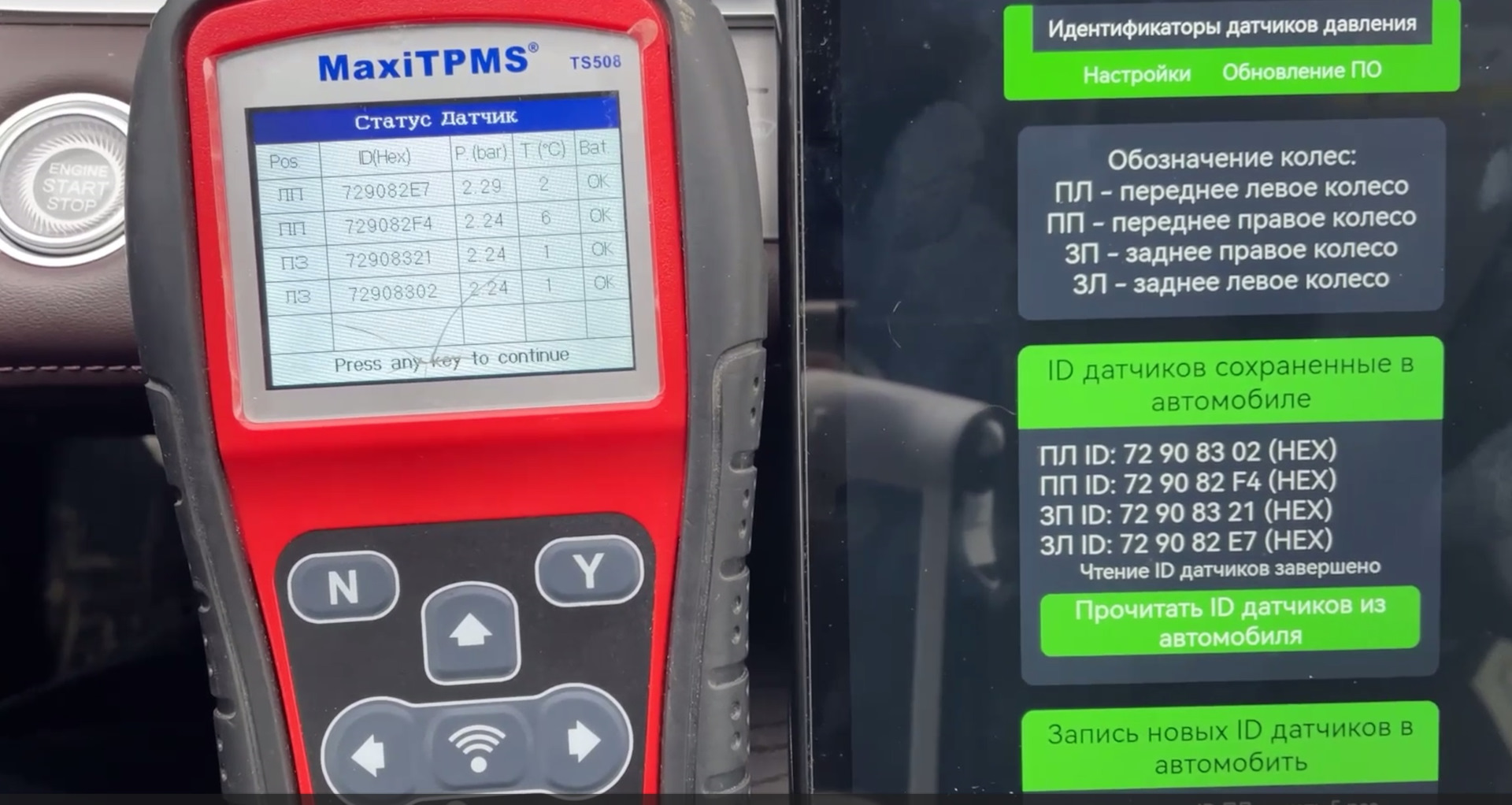

Собрал первый рабочий(мактный образец) на основе платы comfort_box с сильным упрощениями для максимального удешевления.
Снял видео как все работает и как самостоятельно в любом удобном месте перезаписать идентификаторы датчиков давления в "мозги" автомобиля. Еще протестирую на разных автомобилях своих знакомых. Но по логам записи должно работать на всех chery и omoda. Скорее всего и на jaecoo и exeed так же все будет работать.
