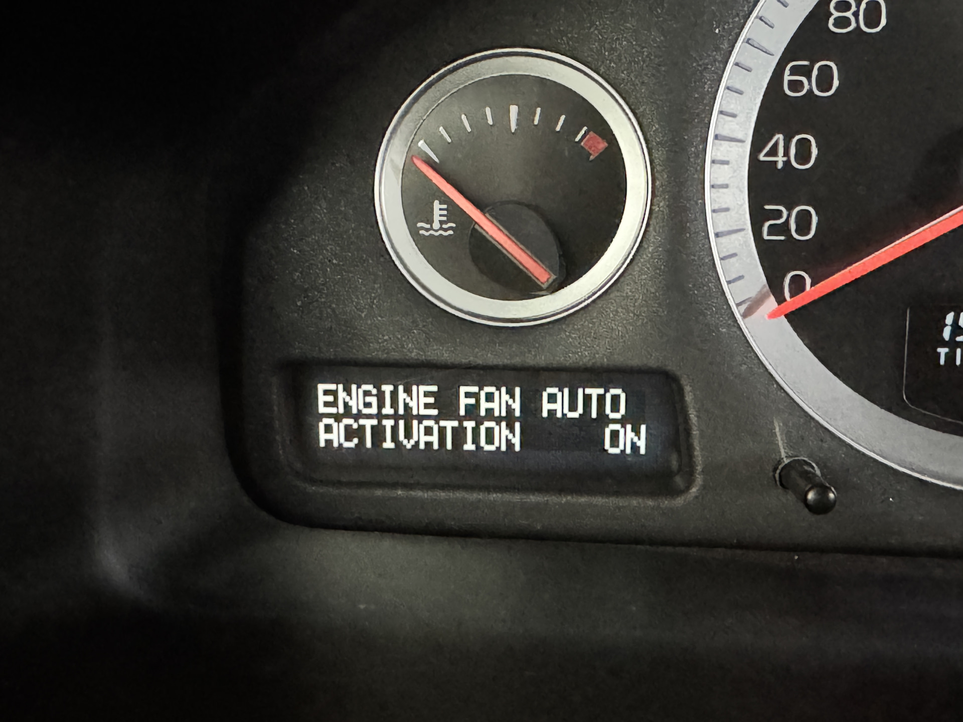

Имея фаркоп на моем бегемоте была необходимость мониторить температуру АКПП в летнюю жару и при езде с прицепом. Когда-то раньше для этих целей народ пользовал чешский CFE, который канул в небытие. На данный момент для P2 платформы актуален FFE девайс, который и был приобретен.
Радует, что разработка жива и за пару месяцев после приобретения уже вышло несколько прошивок с постоянным наращиванием функционала

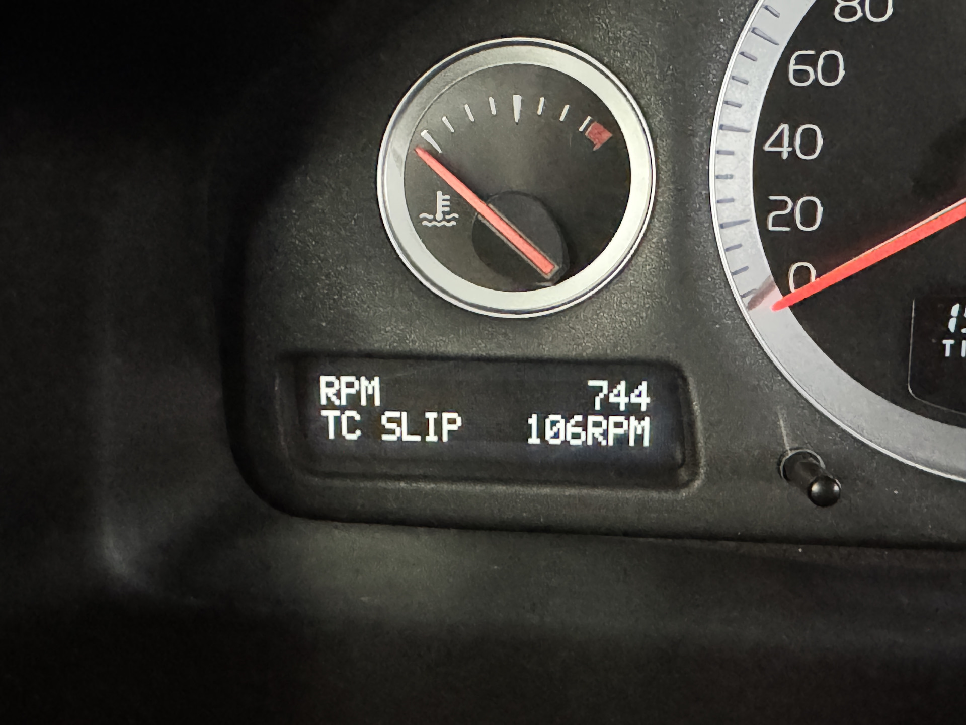

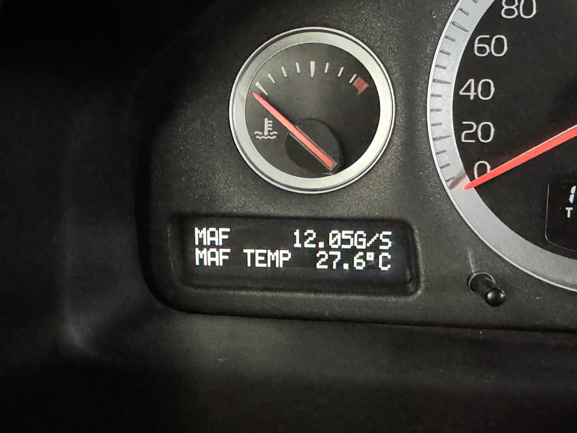

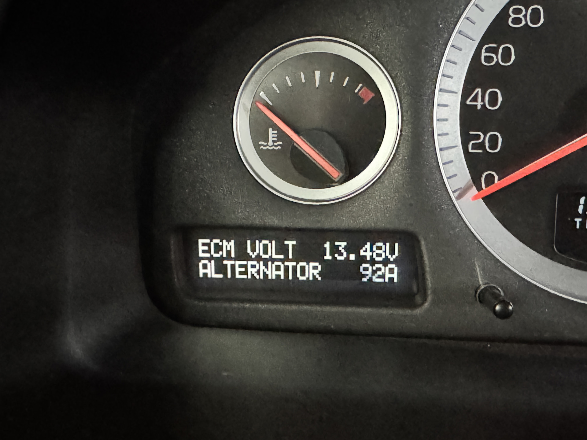

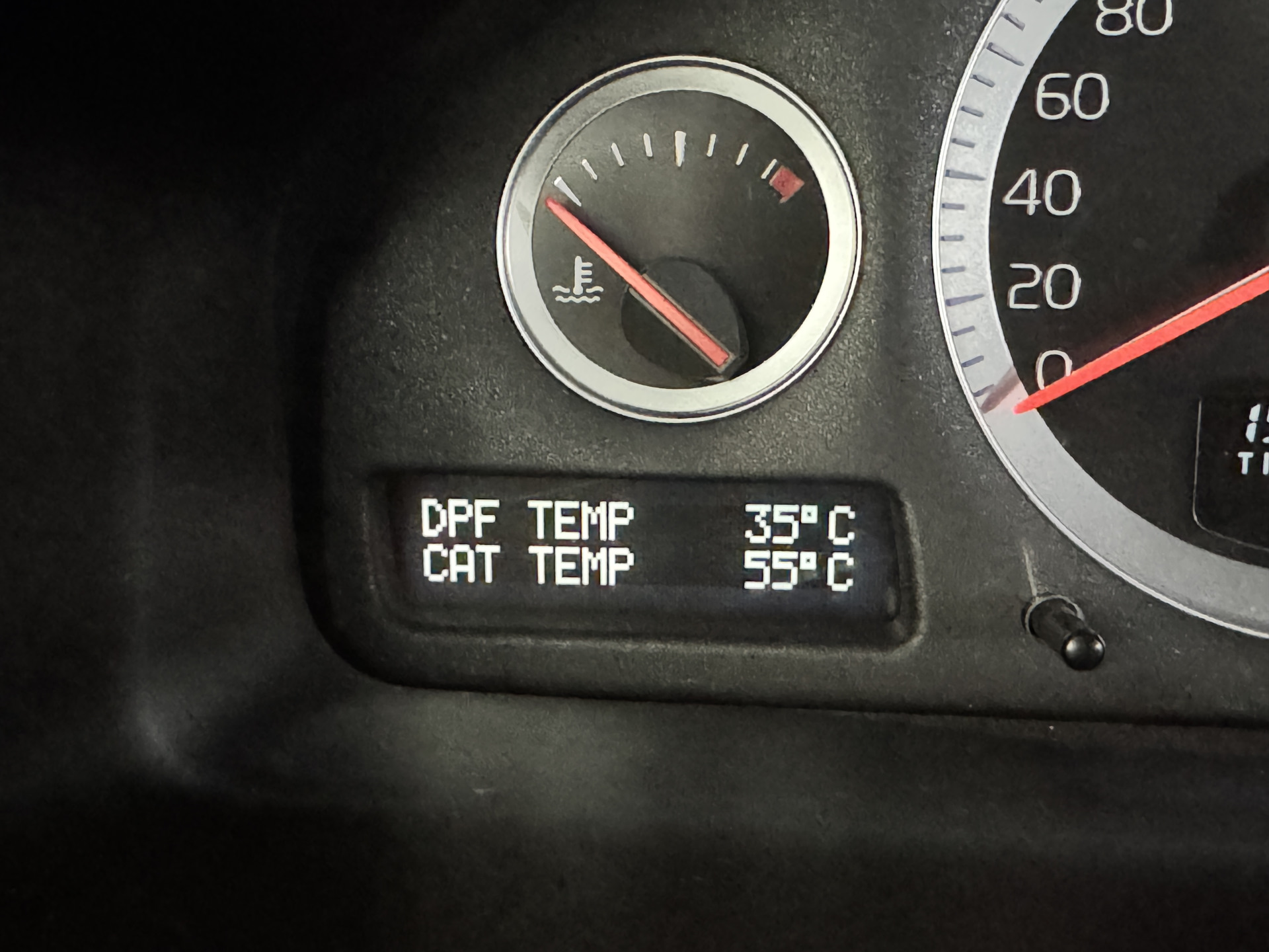

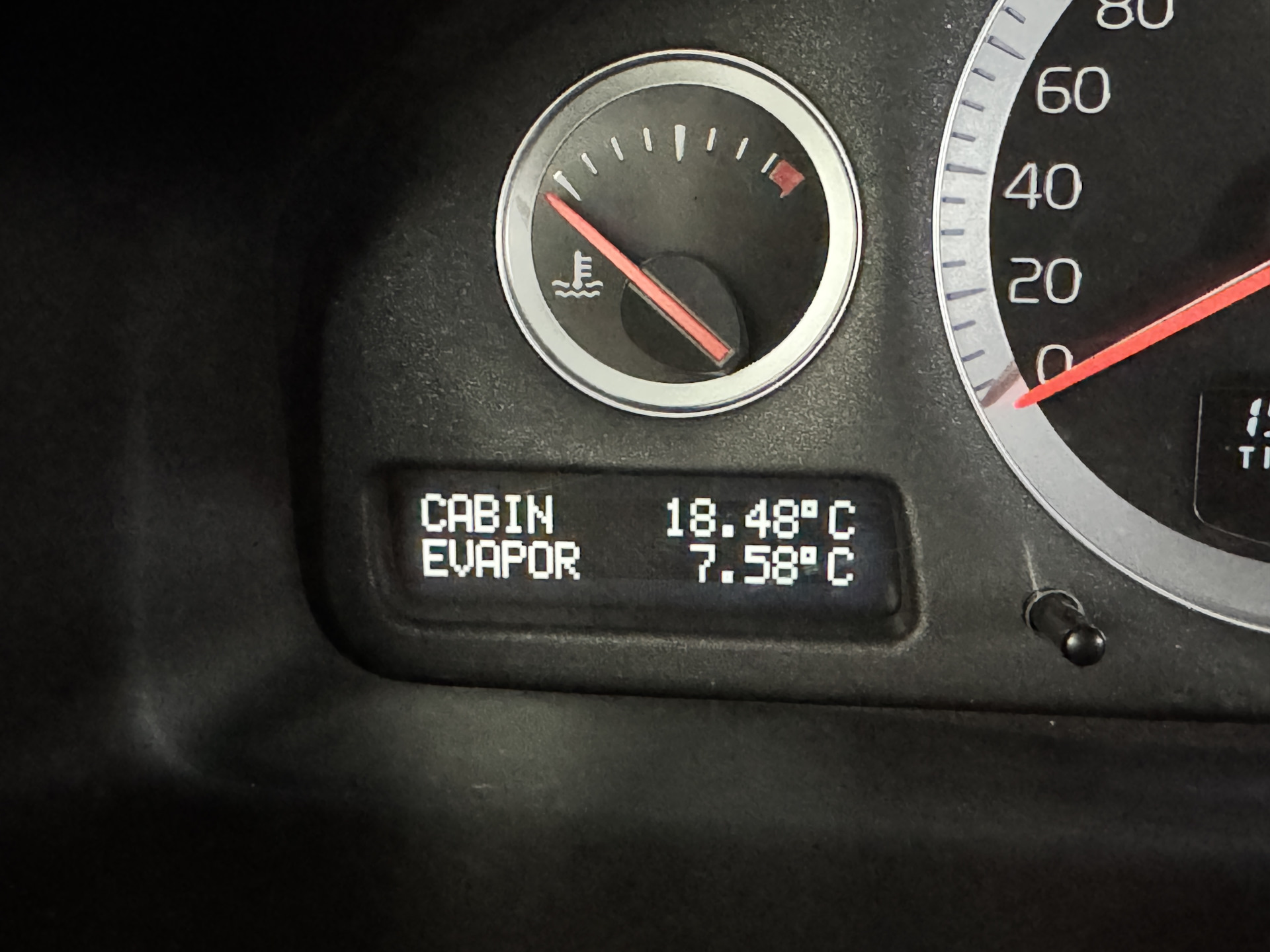

На данный момент, помимо чтения и сброса ошибок, девайс позволяет мониторить огромное число параметров автомобиля в реальном времени (примеры части из них оставлю в фотографиях ниже), в также расширять функционал — автосвет, принудительное включение вентиляторов охлаждения при меньшей температуре и тд.
За время владения FFE успел понаблюдать за работой сажевого фильтра, забавно, как бегемот в черте города копит сажу «терпит», а потом на трассе ее сбрасывает. Проверил работу АКПП, бублик блокируется без проскальзываний. Давление кондиционера в норме. Один раз после мойки словил ошибку по ABS, на месте с FFE увидел ошибку по датчику заднего правого колеса, открутил датчик и заметил загнанный туда камешек, вытащил, сбросил ошибку и погнал дальше и все без подключения DICE.
