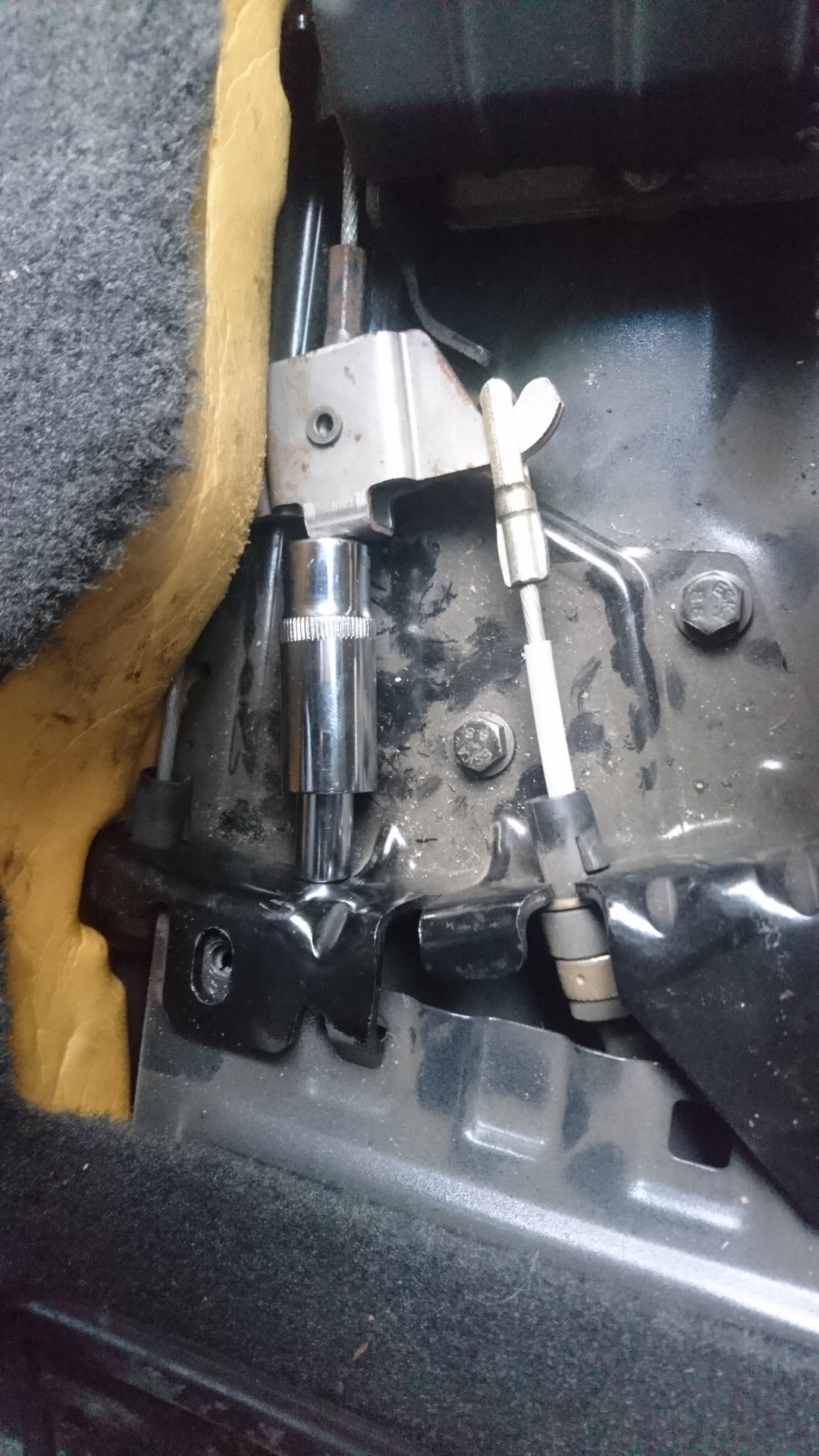

Приветствую!
Ножник не держал. Находил и действовал по инструкции sergenic:
www.drive2.ru/l/7472328/

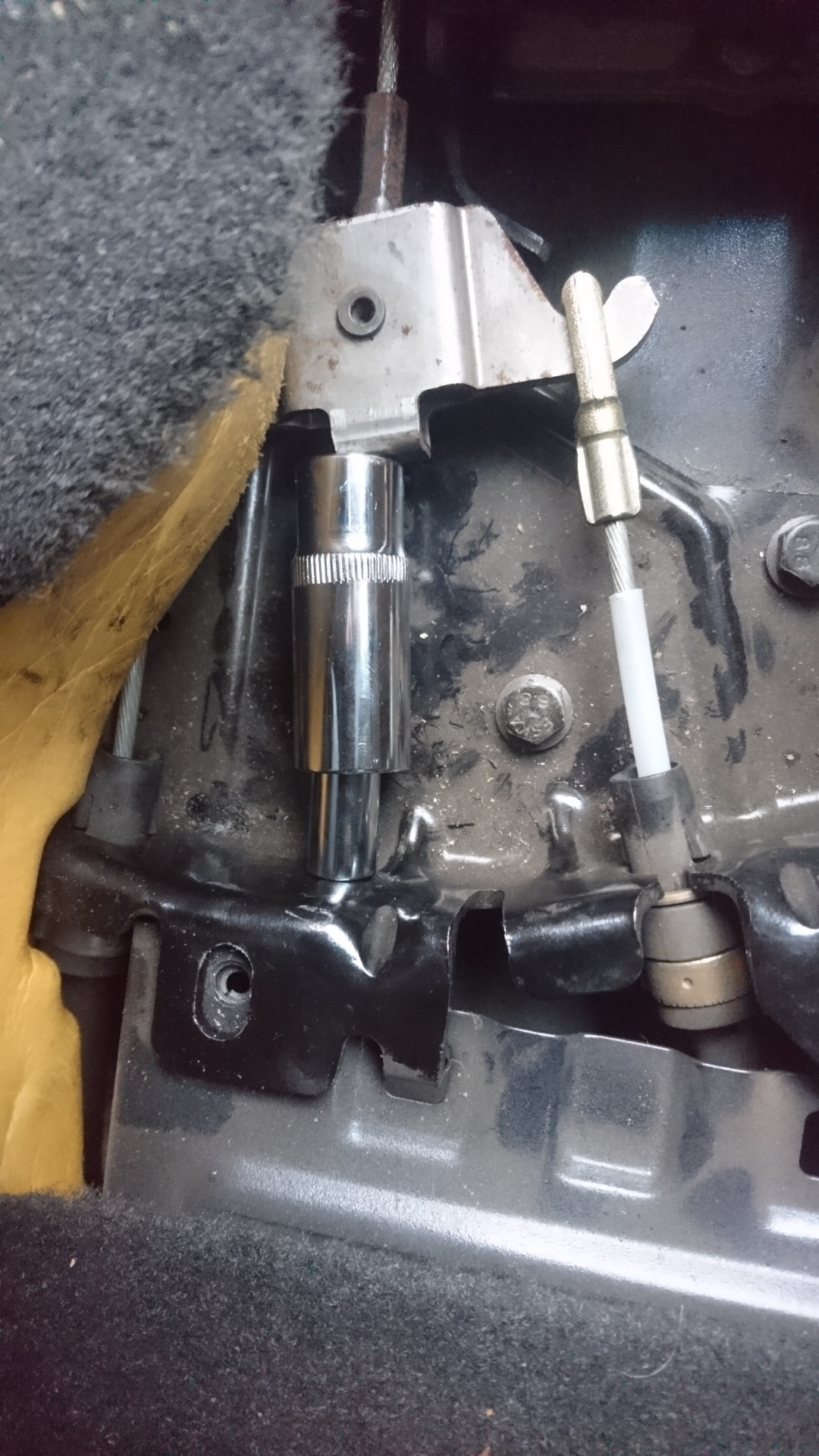

Но, у меня свои коррективы. Как я понял, стопорное кольцо нужно снимать только для того, чтобы ослабить полностью натяжку цангового зажима (снять стопор, обойму закрутить до упора и цангу отпустит, механизм укоротится), например перед заменой колодок. Для затяжки же достаточно раскрутить обойму. Резьба там нормальная, правая. Раскрутить буквально чуть-чуть, чтобы немножко отошёл от стопорного кольца. Ну и тянем. Чтобы колодки не ушли и не мешали растягивать цангу — делал упор (см.фото). Растягивал просто руками. Потом обойму обратно закрутил до упора на стопорное кольцо. Пока всё норм, ножник держит теперь.
Фото в бортжурнале Volvo XC90 (1G)
