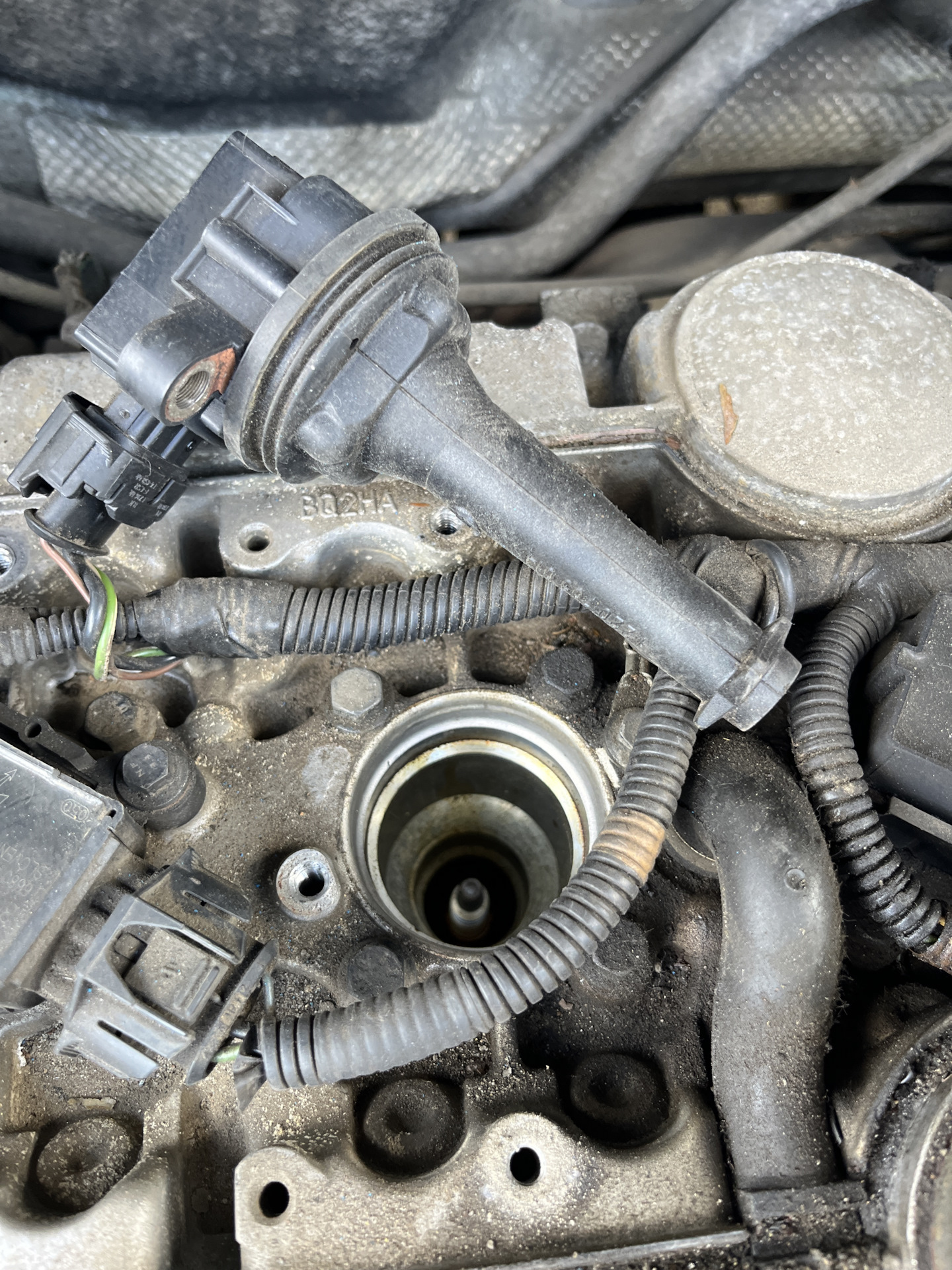

Итак пункт один поменял местами катушки на холостых пропуски в пятом цилиндре
Пункт два поменял местами свечи на холостых пропуски в цилиндре 5
Пункт 3 отключил форсунку питание форсунки бензиновые на пятом цилиндре перешёл на газ сканер пропуски не показывал так как завис изза газа а по ощущениям пропуски продолжались когда перешёл на бензин пропуски сразу прыгнули похоже он там в мозгах считает а передать не может пока работает на газе
Пункт четыре мерили компрессию правда не очень качественно сначала на пятом цилиндре как-то быстро он намерил шесть атмосфер сказал что это мало да действительно мало стали мерить ещё на втором цилиндре там как-то бахнуло не могу понять что это но у него на приборе также было шесть примерно но он сказал что туда тут давление есть и выбило прям руку
Пункт пять поехал с выключенной форсунки бензиновый на пятом цилиндре загорелся чек ну и решил назад включить, включил поехал дальше и стали появляться пропуски и на втором цилиндре это я ехала с глав Снаба практически до светофора доехал
Пункт шесть остановился на парковке около магнита ну там на дороге напротив магнита и менял назад катушки вторую и пятую как они стояли в надежде что перестанет пропускать на втором цилиндре
Пункт семь поменял местами поехал доехал до смарта вроде также примерно едет пропуски постоянные на пятом цилиндре на втором три что ли было пропуска и не росли.
Хочу посмотреть какой сигнал приходит на катушку. Есть стрелочный вольтметр. Им можно увидеть? Какого цвета сигнальный провод?
Вопрос как лучше сделать, пока приходится ездить так, снять питание с бензиновой форсунки 5го или оставить? С одной стороны когда работает этот цилиндр то форсунка должна подавать бензин с другой стороны бензин летит в катализатор.
Ваше мнение что это может быть?
