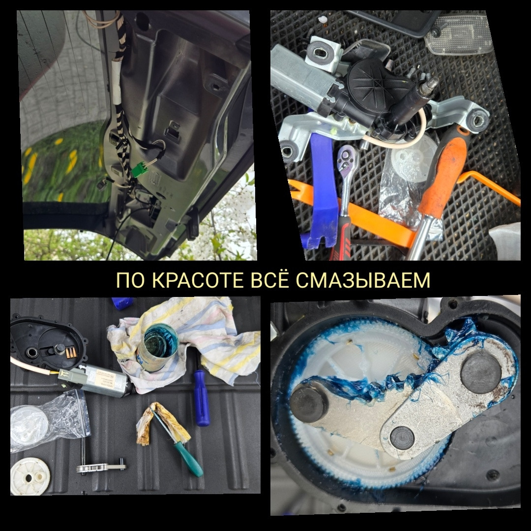

Наконец-то добрался до заднего дворника.
В начале осени он перестал двигаться и только подавал звуки жизни, почитал, понял, что проблем 99% из-за шестернки.
Заказал на озоне и лежала она у меня с ноября
Спустя пол года принято волевое решение отремонтировать, трапеции другим чиним, а тут со своим дворником не работающим катаемся (история сапожника).
Разбор не сложный, заодно узнаем, что ручка аварийного открытия багажника сломана (поищем еще).
Заодно снял ремонт, кому-то поможет
Теперь хвост снова двигается
