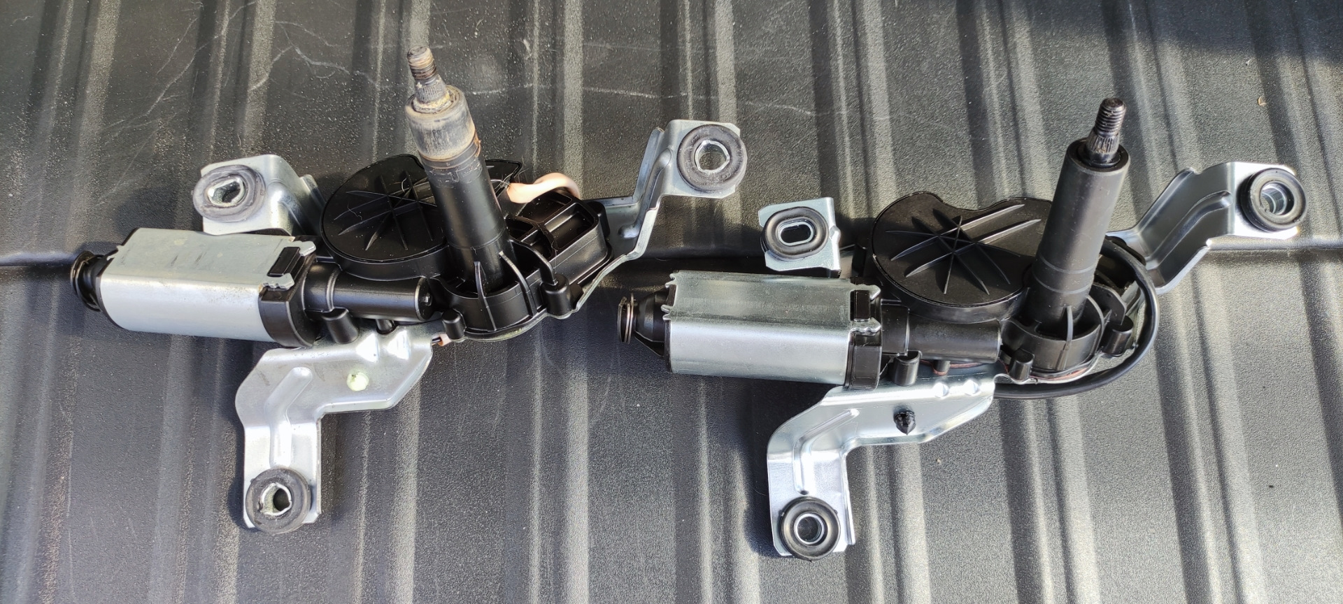

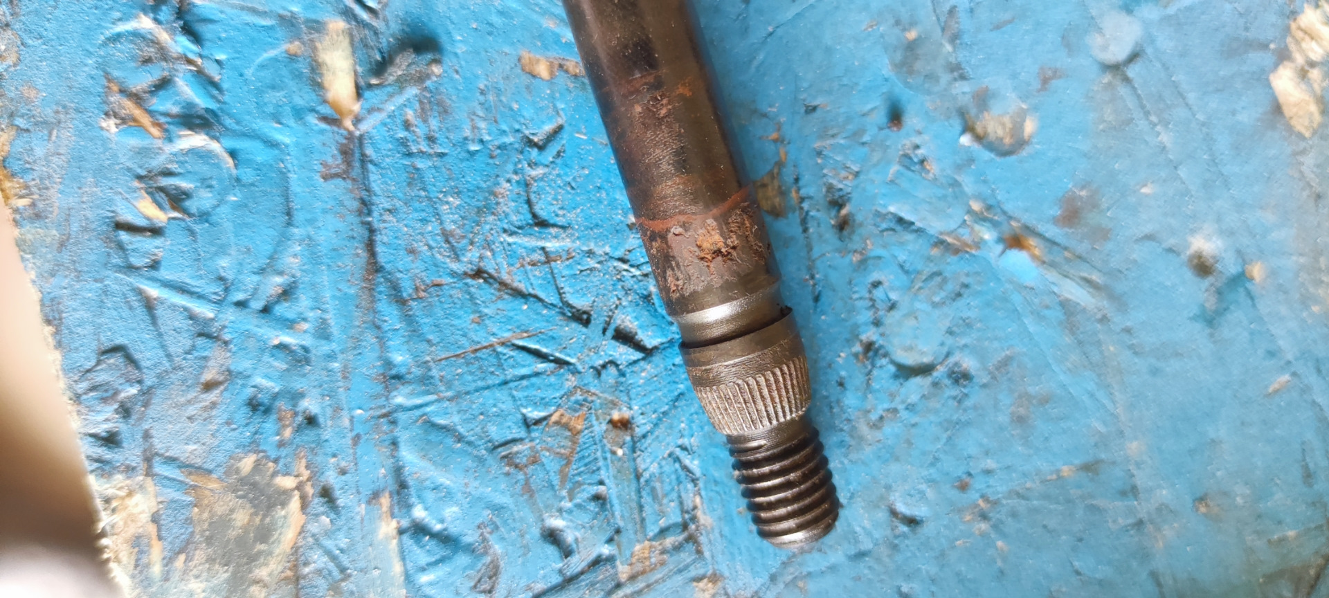

Начали клинить задание дворники сразу на 2 машинах, у одной чаще у другой реже. По холоду пробовал пролить маслом, вроде помогало на время, но вердикт был ясен. Сильно выдумывать не стал, купил китайца, как подменку, пока со своими разбираюсь.

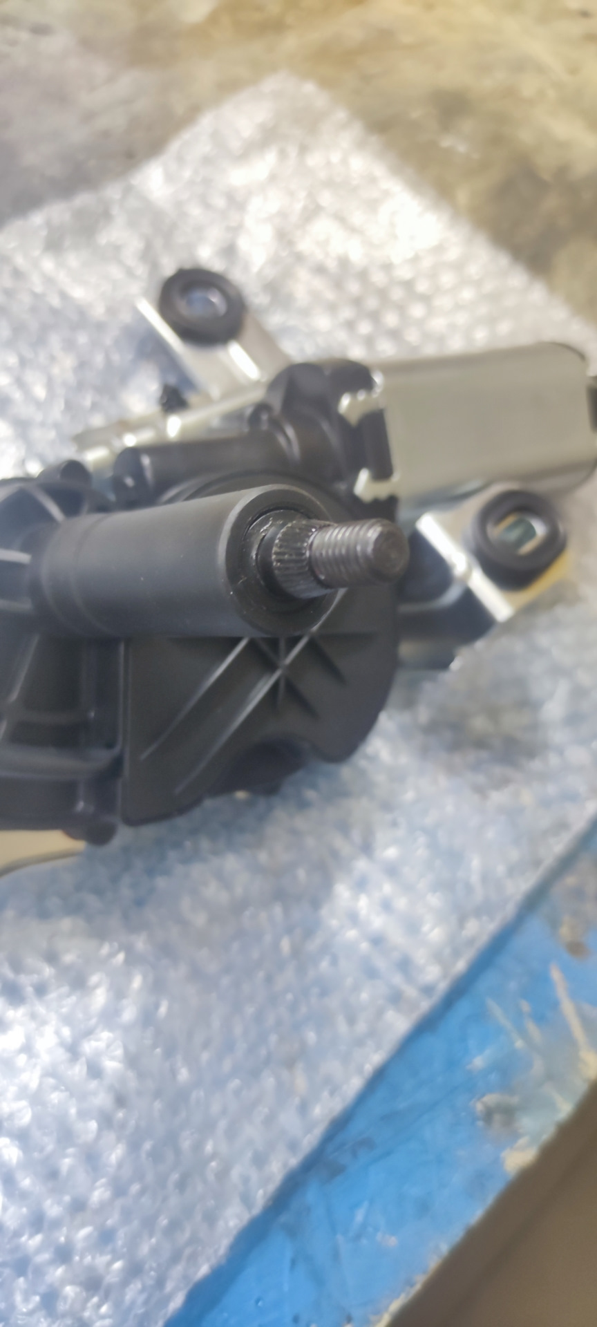

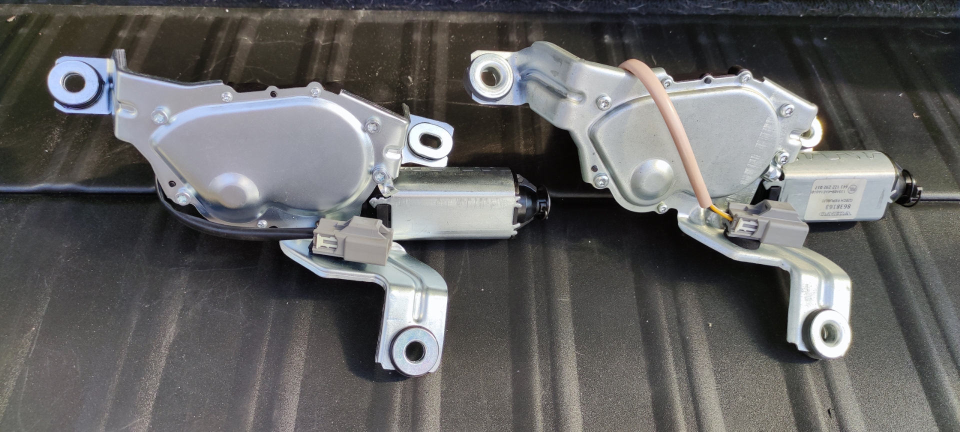

На вид, почти 1в1, встаёт как положено работает почти как положено).
Как в анекдоте, перед установкой допилите напильником . Шестерни не правильно выставлены, сначала опускается градусов на 15", но работает норм. Пока в китайцам не полез, поставил щётку чуть повыше.

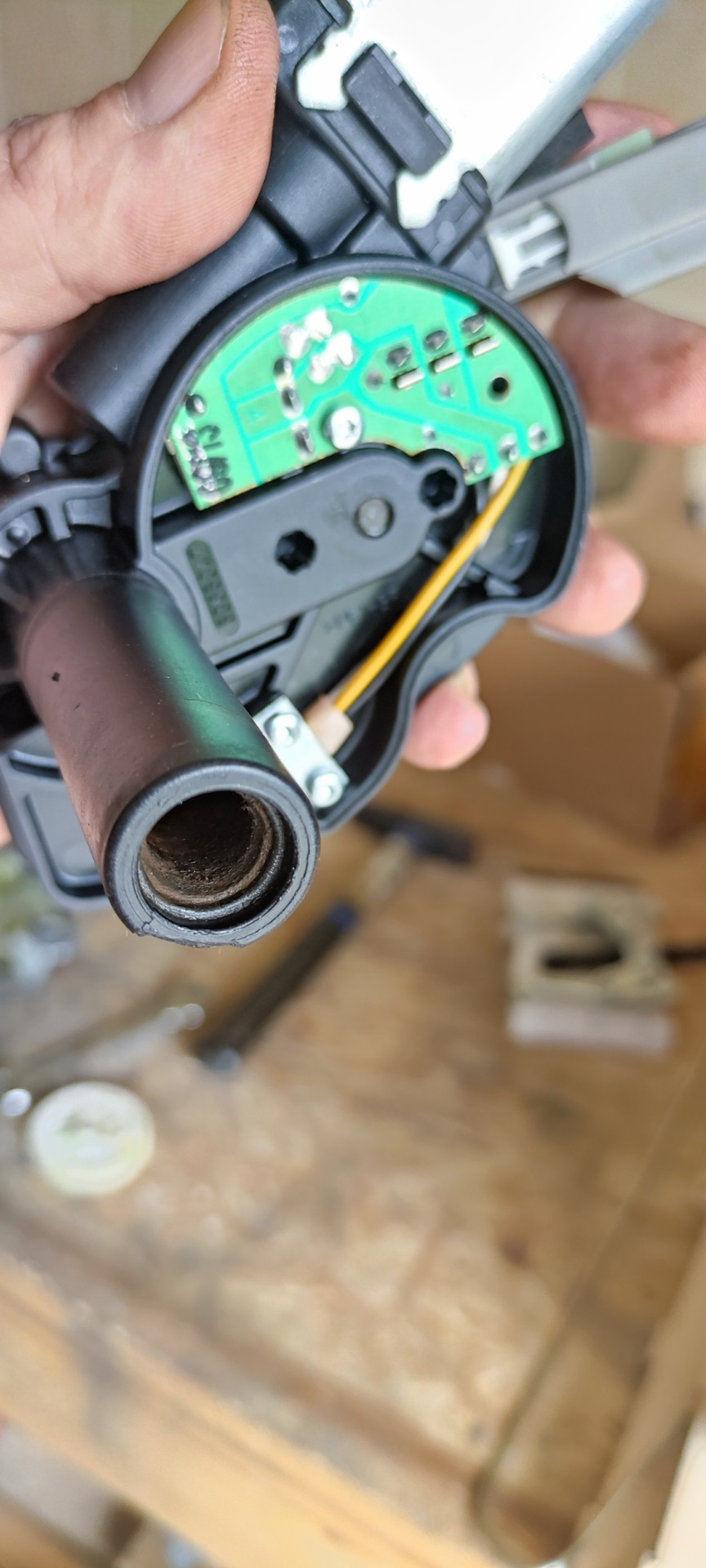

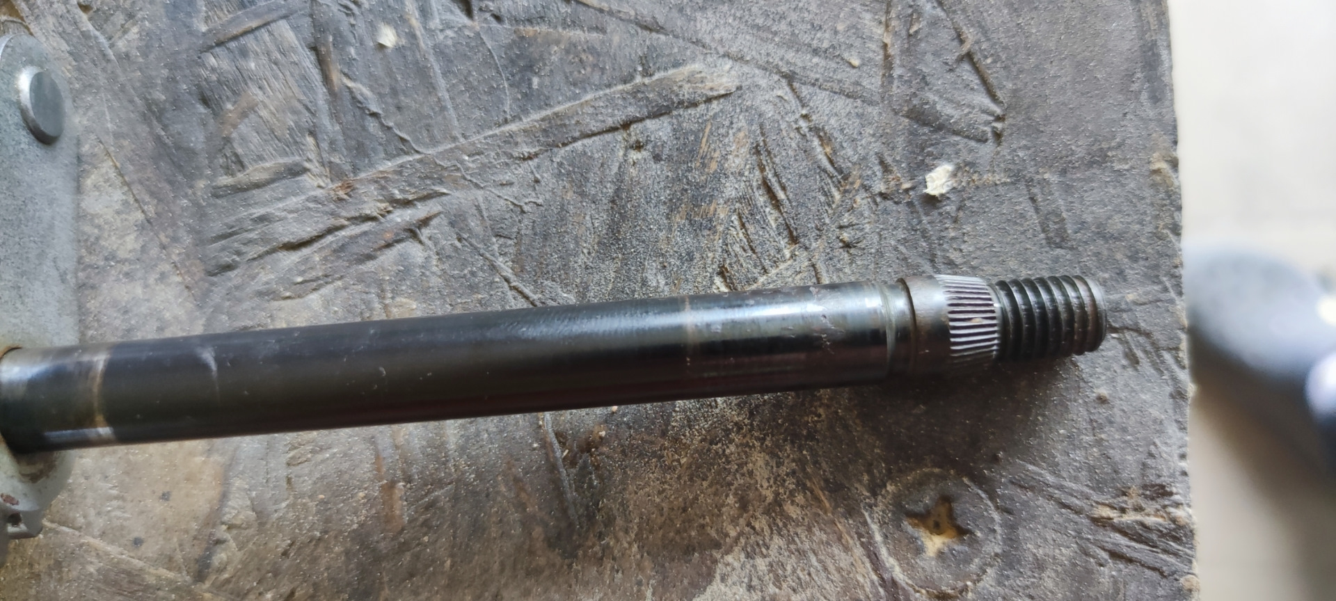

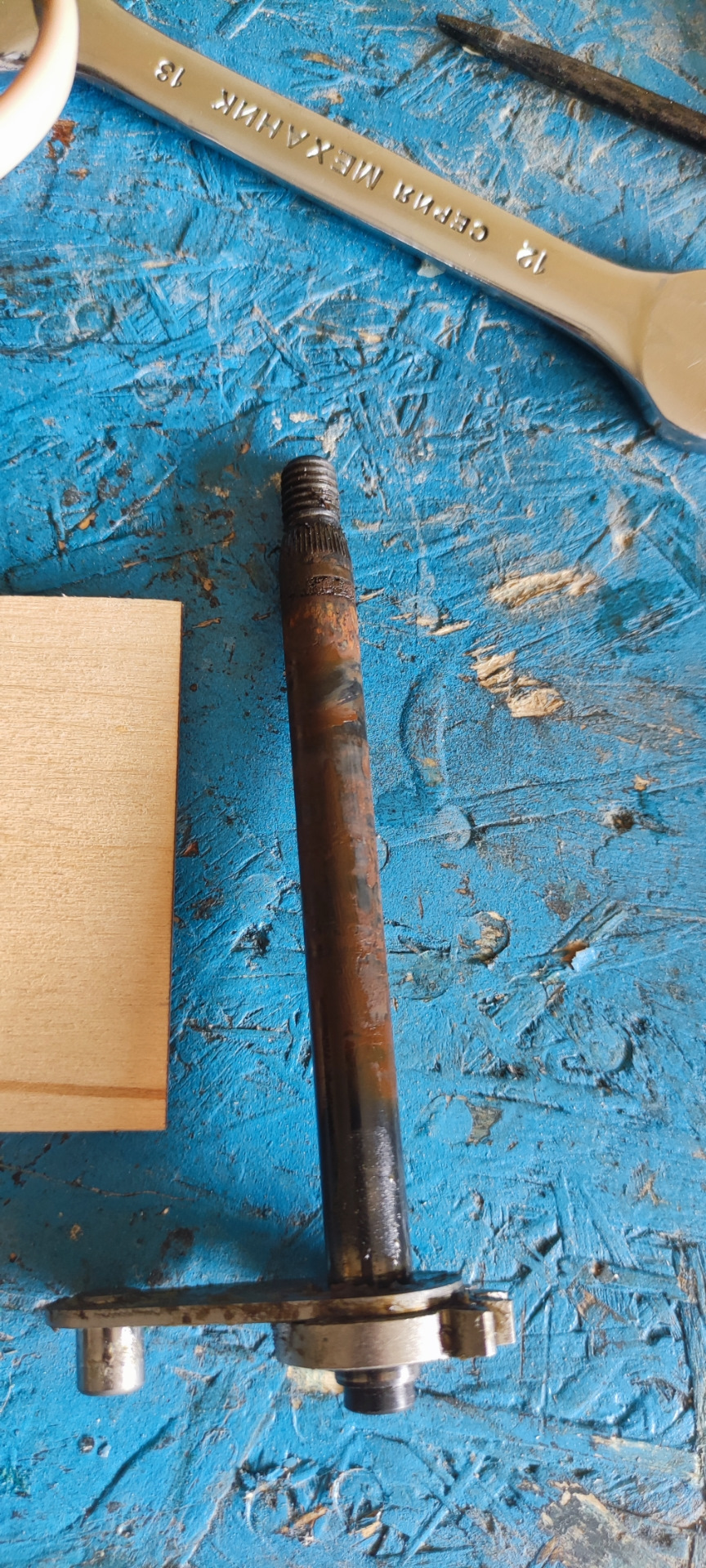

Первый привод мучал долго, уж очень сильно шток закис, думал даже корпус не выживет). Механизм весь целый, без износа, страдает только шток.

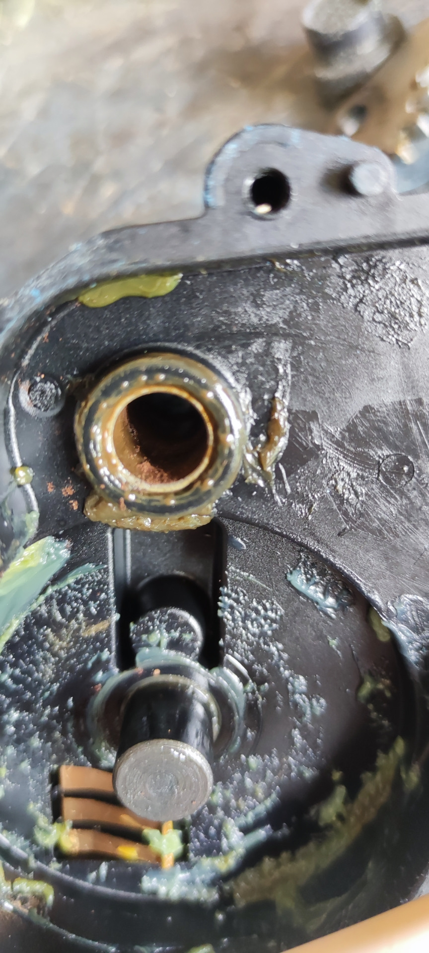

Второй разобрался намного проще, грязи тоже достаточно, но сгнить ещё не успел).
По китайцу, сразу видно что он не расчитан на долгий срок службы или долговечность, зазорчики бы в 0.5 мм убрать и в целом годный. К зиме верну оригу и заодно посмотрим что стало с китайченком за пол года, сколько грязи он там наберёт).

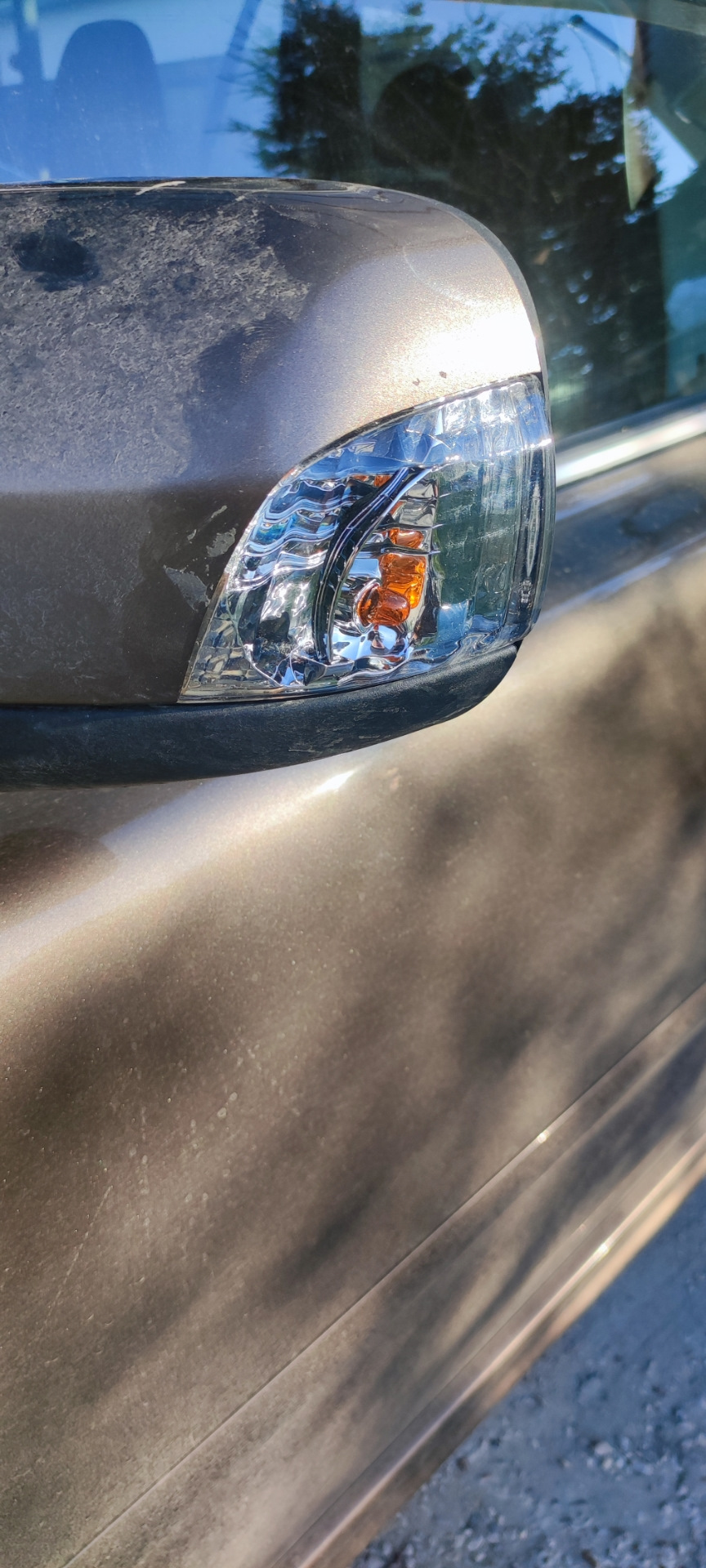

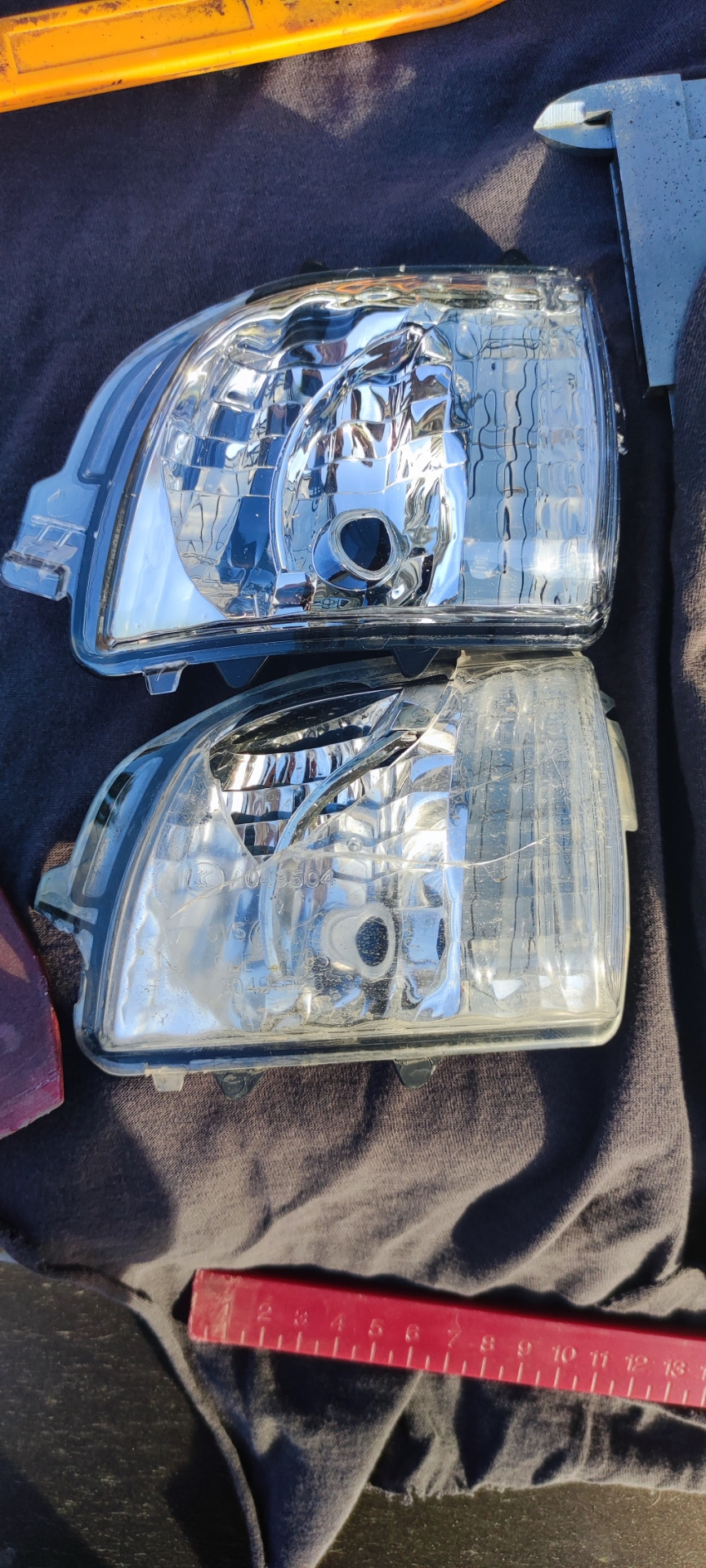

Ещё из китайских приобретений, повторитель поворотника в зеркало, тоже в целом жить можно, так же как и с моторчиком, размеры пляшут от 0,5 мм. Встал весьма себе плотно, в идеале так же доработать напильником, а так если не знать то и разницы не видно.
