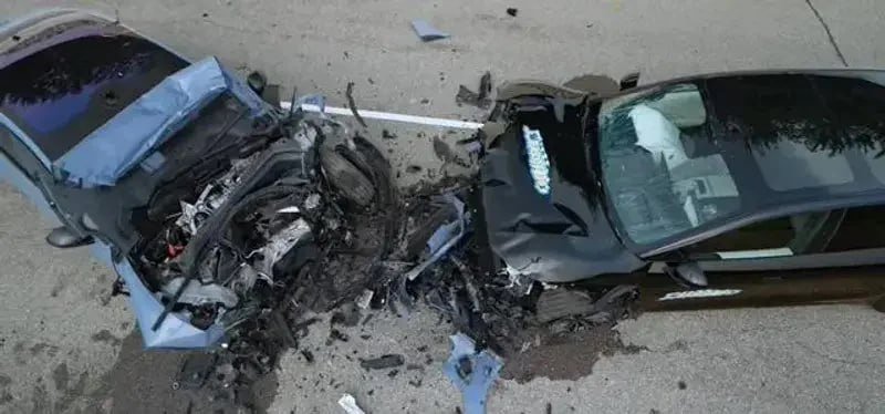

На самом деле, это всего лишь краш-тест китайского блогера Гао Жосян. Он столкнул два электромобиля на скорости 60 км/ч и с перекрытием 90% — вот к каким выводам он пришел.
Оба авто хорошо пережили аварию: деформаций на уровне салона заметно не было, а двери успешно открывались, что очень важно для безопасности пассажиров.
Однако Xiaomi SU7 после столкновения был обесточен и не смог подать сигнал об аварии — это произошло из-за удара по малому аккумулятору, который расположен в передней части кузова.
