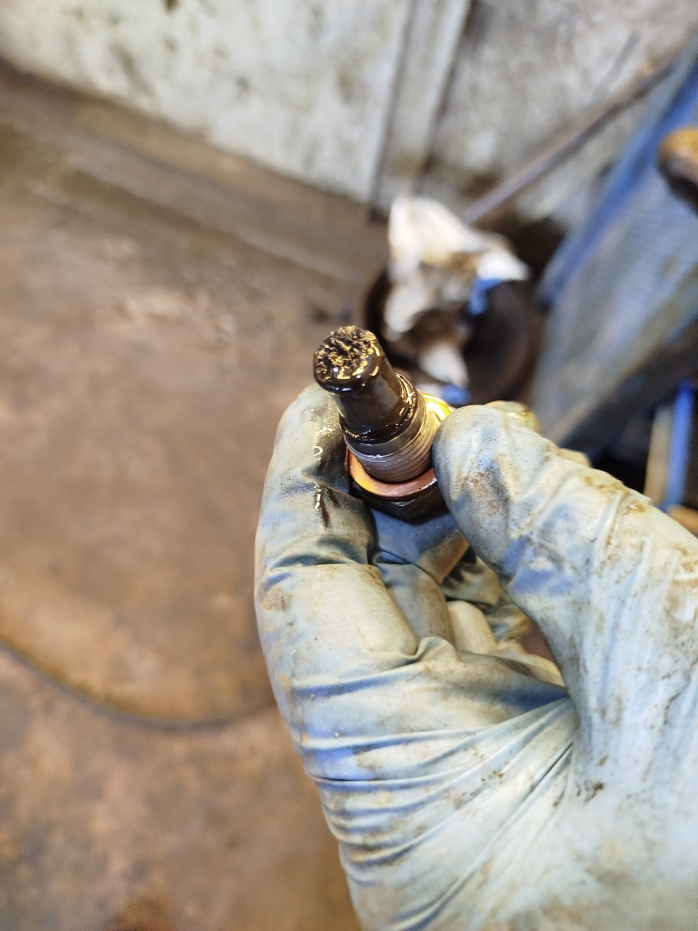

Состояние масла после слива с переднего редуктора идеальное, по заднему сначала пошло чуть темноватое но вполне себе прозрачное, дальше пошло такое же чистое как и с переднего, есть небольшой ежик на пробке заднего редуктора, считаю что за более чем 20 тысяч пробега это совершенно нормально, к следующей замене используя оба мотора он должен быть еще меньше.

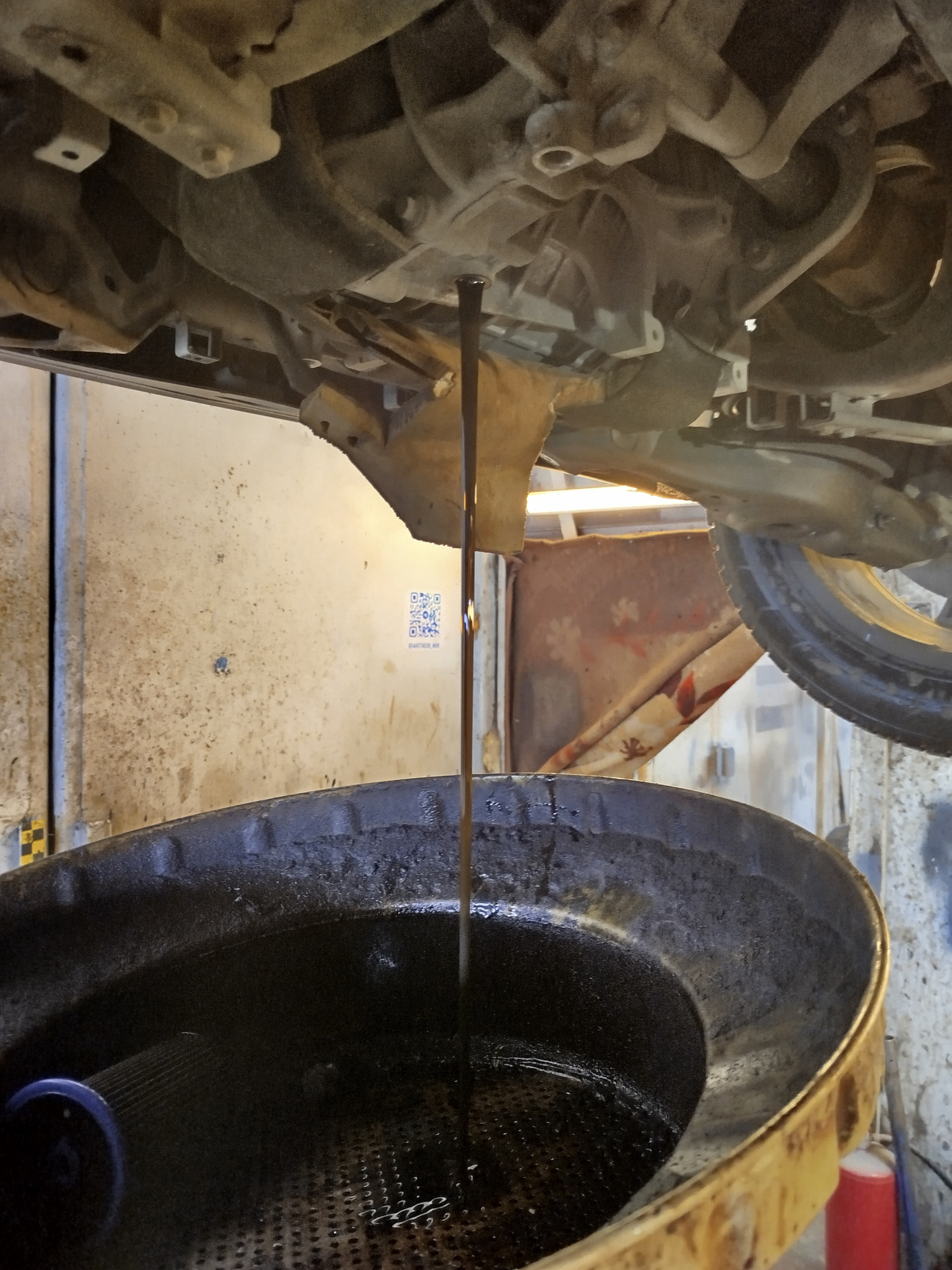

Задний редуктор, самое начало слива…

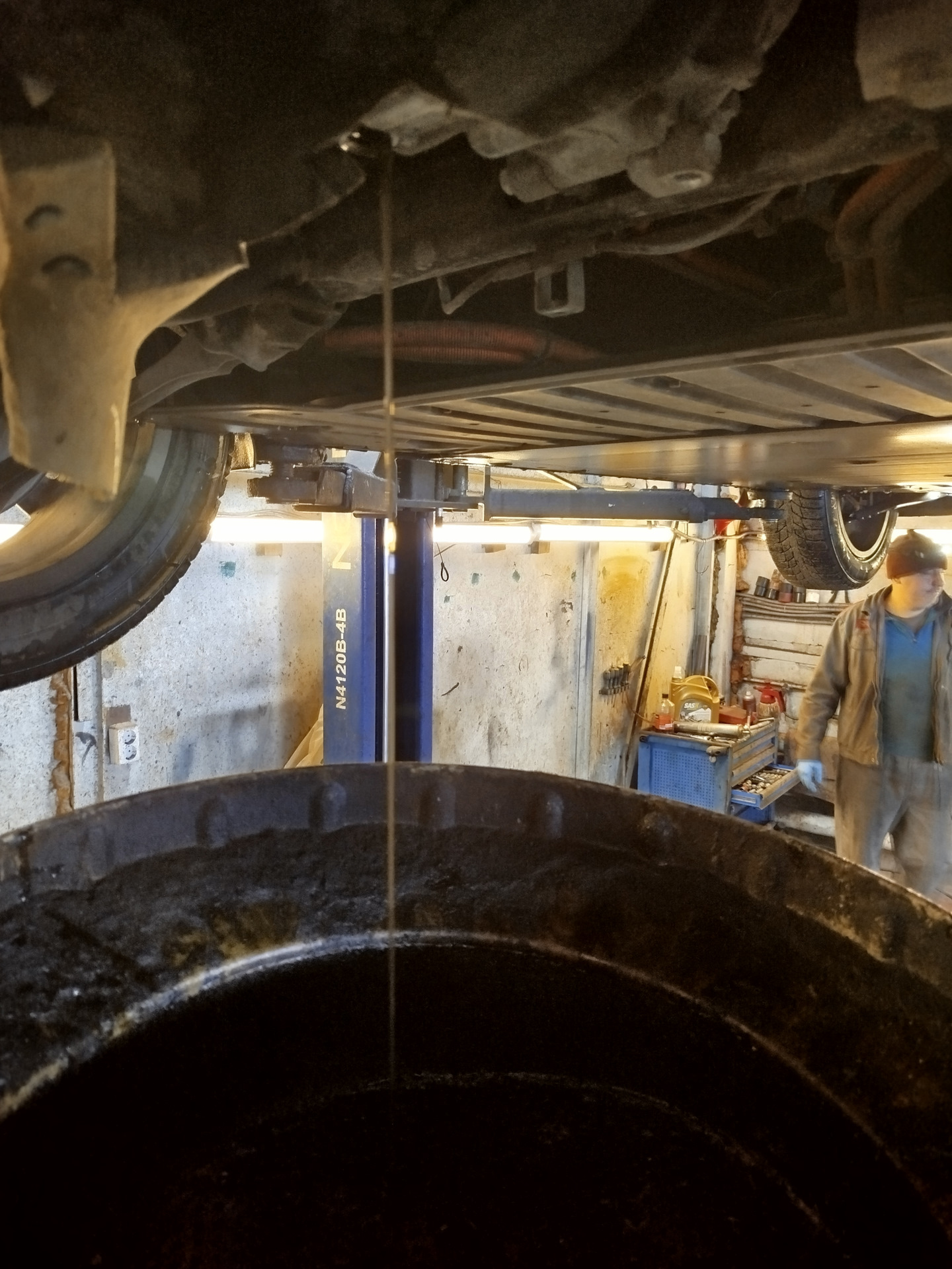

Задний редуктор середина слива…

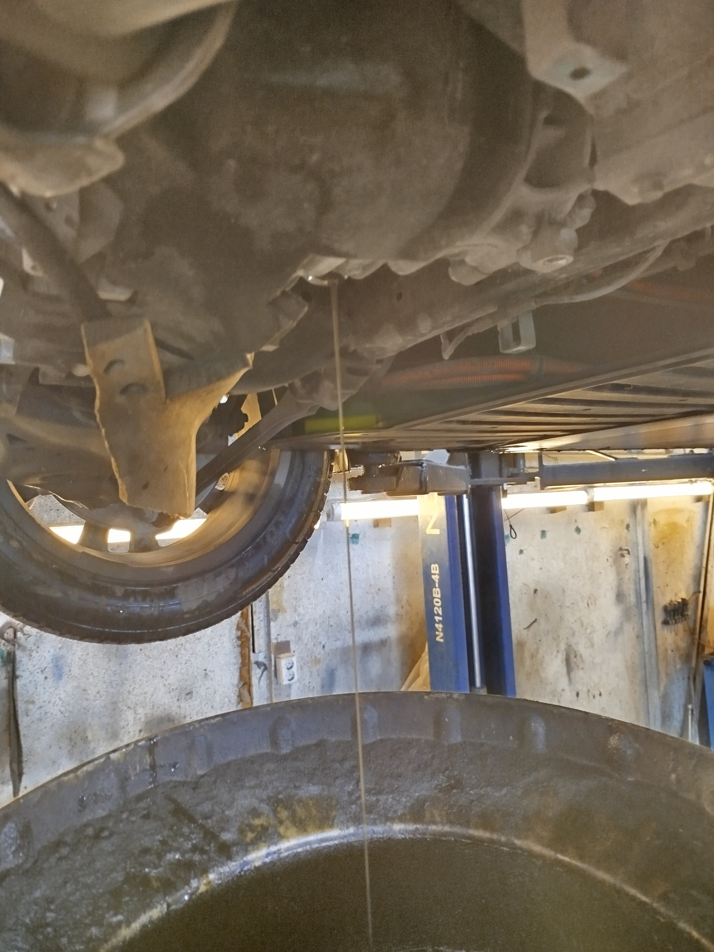

Задний редуктор окончание слива…
Сливная пробка заднего редуктора…
