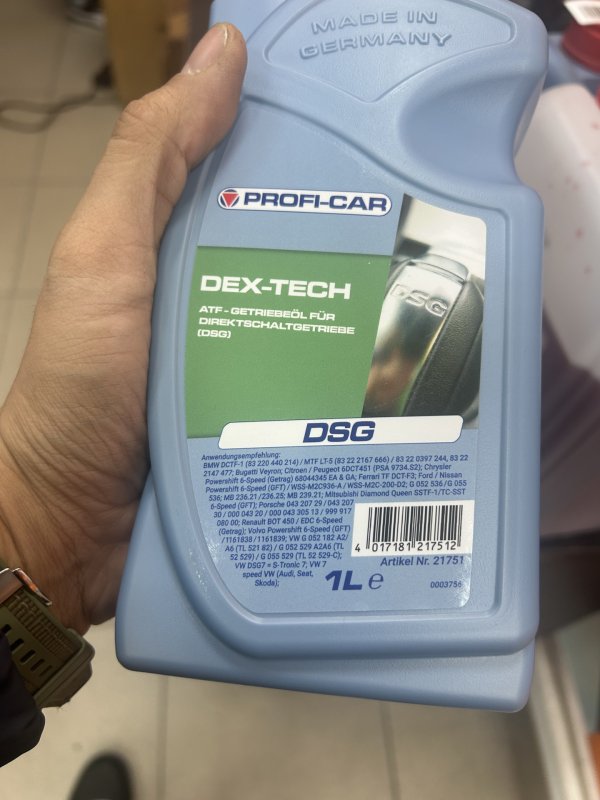

Запчасти на фото: 83220440214, 83222167666, 83220397244, 9734S2, 68044345EA и другие

— Замена масла в коробке

и начинаем откручивать болты по периметру крышки. Сняв я увидел что стружки нигде нет, внутри коробка выглядела как новая. Ни грязи ни стружки ничего. почистил крышку снаружи, посадочное место под резиновую прокладку. И делаем такую же чистку на самой коробке. Не забываем что там еще требуется новая резинка на разъем коробки. после этого ставим все на место, и вытаскиваем фильтр масленный, он находится под кронштейном акб. берем лейку, и набираемся терпения, заливать будем через масляный фильтр. за 2-2.5ч я влил порядка 6 литров. (в это время можно начать собирать всю морду назад). после откручиваем сливную пробку на коробке. ждем когда излишек сольется. у меня слилось порядка 700грамм масла. Подключаемся васей и греем коробку до 40 градусов, и снова открываем сливную пробку, чтобы выставить уровень масла в уровень.

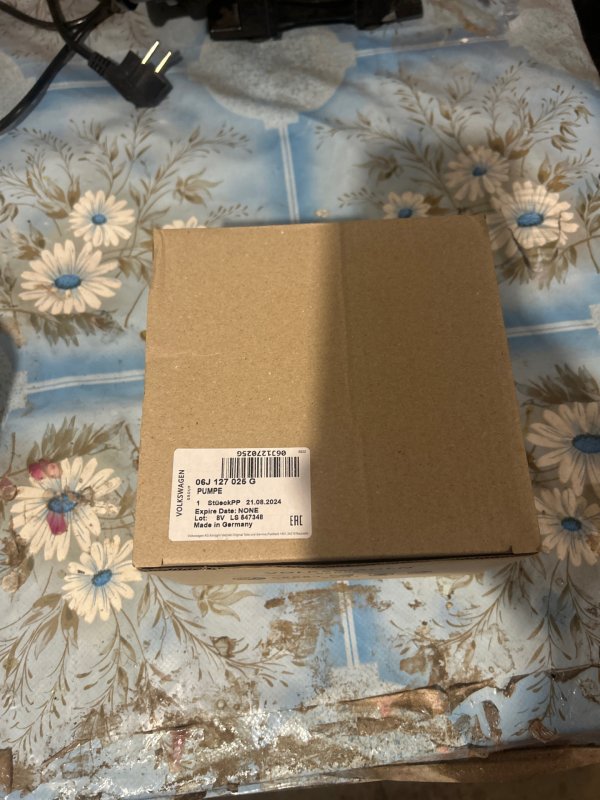

Запчасти на фото: CH140
Запчасти на фото: 07K905715G
