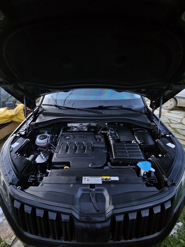

Потом шланг. где-то кубов 3 воды и давай заливать весь авто везде где можна двери, лобаш, снизу, сбоку, ззаду, спереди под углом машину( сделал две рампы )
25 см
под капотом( в меру) заодно помыл там всьо.я хз где искать
