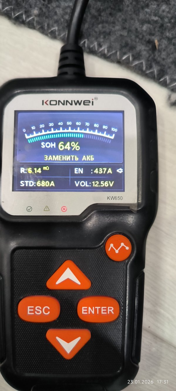

Вводные данные:
Запчасти на фото: 708090

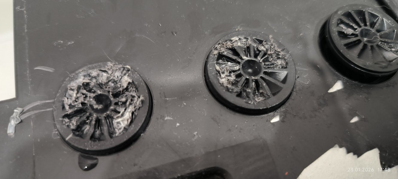

оставляю аккум на сутки в тепле, и вскрываю банки на "необслуживаемом аккуме, это тот еще квест, где-то писали что проще всего, это сделать круглогубцами или узкогубцами… не фига не проще, пластик мягкий и тонкие предметы просто рвут его, проще оказалось чуть чуть вбить 2 плоские отвёртки по краям, и ими открутить. В идеале надо сделать пластину, с пропилом или вырезом посередине, заточить ее, ее чуть вбить в пробки и открутить,
первую пробку ели открутил
к последней приспособился

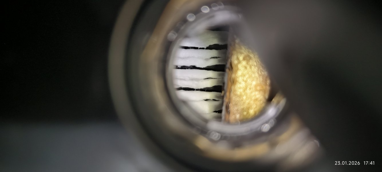

Вскрыв банки, вижу сухие маты, Но это я теперь знаю что это маты и то что они сухие… а то народ пишет маты должны быть влажные с жирным блеском… а я хз как этот блеск должен выглядеть:
Это сухие скукоженые маты, для себя сделал такие ассоциации:

С утра первым делом пошел смотреть что с аккумом не разрядился ли в 0 после моих издевательств:
я в шоке… не зря мучался
