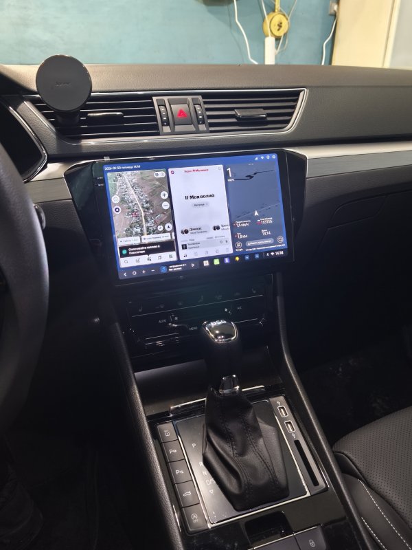

ГУ в Skoda Superb Mk3
Ох как же я хотел это сделать. Этот китайский язык, не давал покоя.
Все делал сам. Мало инфы про установку в инете (возможно я плохо искал), но все интуитивно просто и с помощью одногруппников в телеге вообще даже интересно).
Снимал старое ГУ двумя пилками для ногтей, смотрел парень на драйве снимал 4рмя. Мне хватило двух. Сначала отковырял слева и подложил Лопатку и затем справа. Долго не мог понять куда оттягивать эти защелки в щелях. Левые тянутся в одну сторону правые в противоположную. Сначала казалось что одному не реально это сделать, но все реально. Еще купил мыльницу в фикс-прайсе, оторвал от нее присоски.
Провода ставил интуитивно, все дырки разные, перепутать не реально. Лишними остаются провода от усб штатного у рычага, выкидывается фай фай китайский да и вроде все. Остальное из набора рамки. Там тоже что то осталось.
Рекомендую сначала примерить рамку, потом подключать. Рамку надо пилить. Упоры длинные. Надо 5мм срезать. Я резал канцелярским ножем нагретым горелкой. Идет как по маслу.
Затем прикрутил гу к рамке 4 винтами с комплекта и с трудом засунул всю проводку в эту дырку. Все обмотал антискрипом. Симку, антену и gps засунул за гу. Не стал заморачиваться со стойкой. Новые USB вывел в бардачок. Они мешают закрытию его, но я их оставил у фильтра салона, а их удлинил обычными зарядками. Там провода тонкие, они не мешают закрыванию бардачка.
При включении гу вылазит настройка канбаса. Надо выбрать фольксваген и дальше шкода сеперб б. Дальше все интуитивно.
Настроил Google play, скачал проги, установил их на рабочий стол. Зашел в настройки авто, выбрал язык приборки русский. Перезапустил гу. Теперь все на русском.
Вывод: музыка играет не просто лучше, а в разы лучше. А если там еще с настройками заморочиться, наверное будет совсем идеально. Двери конечно гремят на полную громкость, но в целом я доволен. Камера работает, но качество не очень. Меня устраивает. Заморачиваться с новой точно не буду. Руль работает. Все настроилось само. Если прям заняться только заменой, можно сделать за пару часов в одно лицо.
