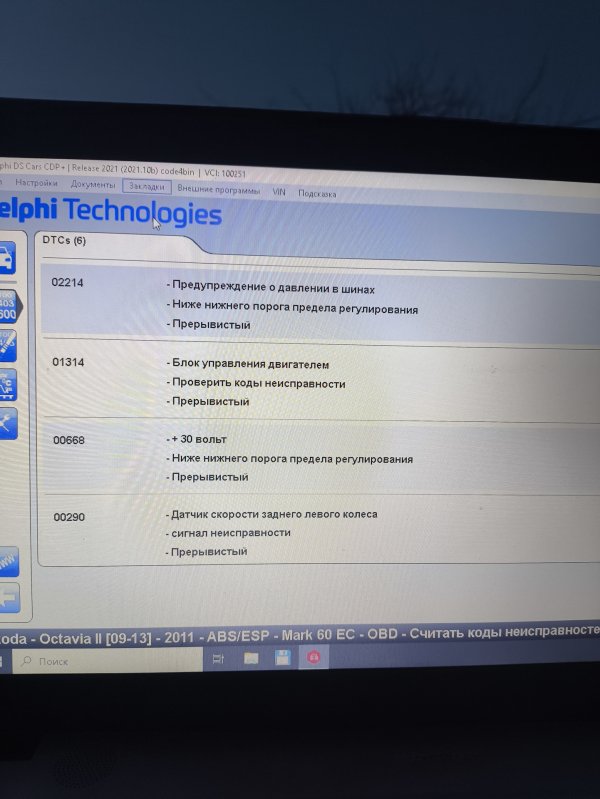

Продолжаем прошлый пост, сегодня довелось прочитать машину (оказалось сосед тестя читает и смогли все быстро по месту глянуть)
Погуглив и проверив понял что цилиндры (сразу на 4), и тут сразу стало ясно что свечи и возможно катушка под замену.

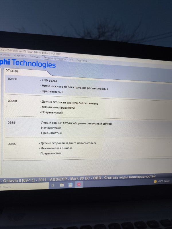

Далее машинка ругала заднее левое колесо. Почитая машину гугл и комментарии понял что датчик АБС может быть мертвый, грязный или фишка окислилась (завтра должен подъехать к знакомому и проверим его на живность и будем решать что делать).
Далее идёт ступица, тут немного я сам не понял он ругает ее или нет, но думаю проверив лично будет все понятно.
Итог, на магазин и заказал все на завтра что бы после проверок понимать что брать:
Свечи бош иридиевые 33BYN за шт
Катушка тесловская 150BYN
Ступица задняя 80BYN за шт (если менять то уже парой)
Датчик АБС задний 27BYN за шт
На сегодня все, завтра отпишу что как прошло и итоги по решению
