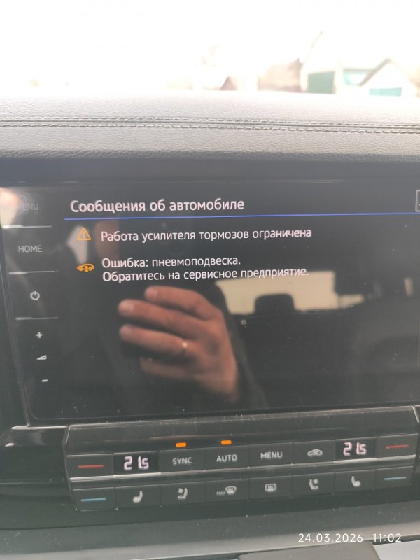

Резко пропадают тормоза. Усилитель тормозов. Нажимаем на тормоз, педаль дубовая, и сразу срабатывает АБС.
Ехать можно но не комфортно.

Сам уже понял что это трубка, в моторном отсеке отсоединил разъем. Вакуум еле еле идёт от насоса.
