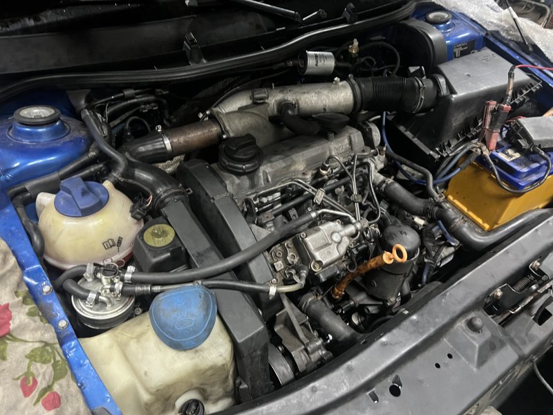

Нужно было менять грм и тут у знакомого как раз остался насос тнвд 11 плунжер. Стоял на гольф 4 автомат. 0460414987, За дешево я его купил. Осталось купить форсунки, и заменить турбину т.к. Моя 1749 ва начала употреблять масло) возможно буду ставить что то посерьезнее.
На данный момент установлено усиленное сцепление sachs, впуск arl( коллектор тоже arl, диод вместо ДМРВ, 11 плунжер, турбина 1749va, прошивка +-130л.с., на 11 плунжере поехала бодрее.

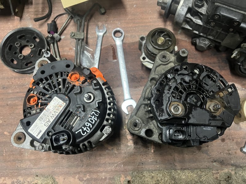

Заодно решил поменять генератор на 180а, т.к. стоит 2 усилителя и при наваливании моргал свет генератор от пассат б7 021903026L. При замене генератора пришлось снимать кронштейн и подпиливать немного( фото не сделал к сожаления.) грм ina (комплект) помпа dolz. Машина вроде как поехала бодрее( на улице гололед) и свет теперь не моргает
Запчасти на фото: 1240642
Запчасти на фото: 1240642, 0030261
