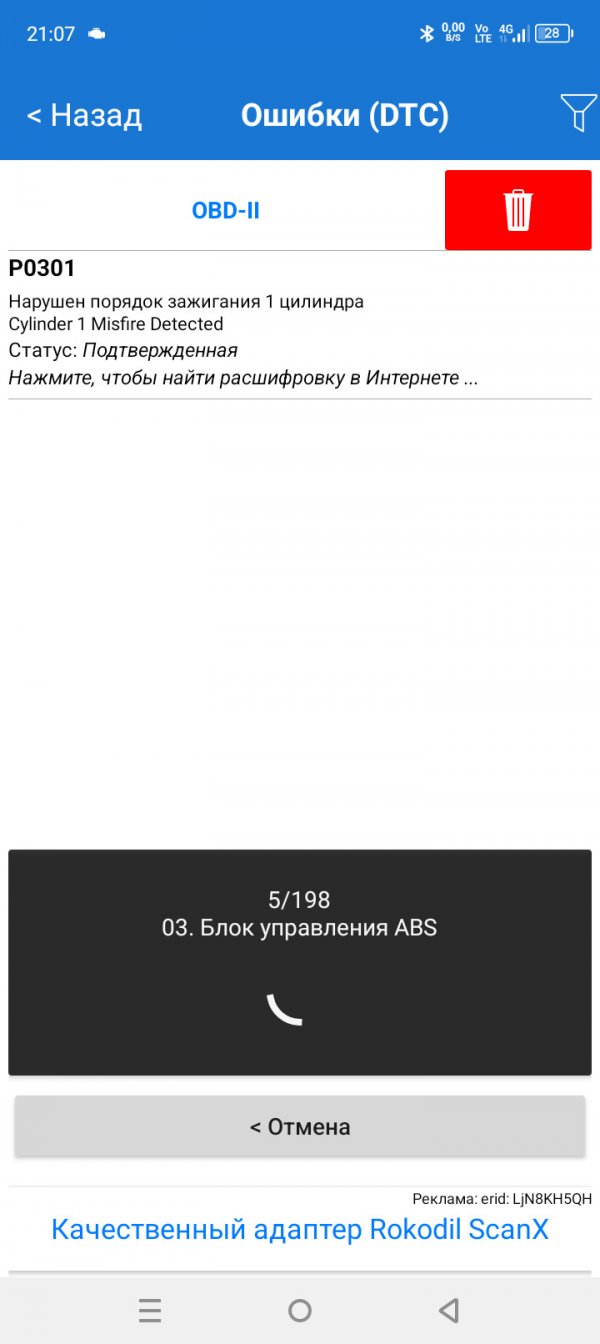

Февраль 2025 г. Загорелся первый чек — сразу подумал на зажигание. Авто начало троить, обороты гуляли, педаль газа тоже не радовала. Тяга также куда то пропала. Потихоньку добрался до места стоянки и начал изучать что может быть.
Вот что выдал сканер на проверке ошибок:

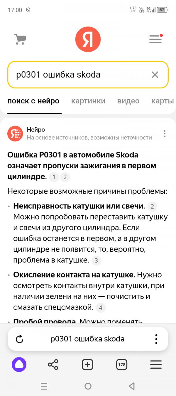

Алиса по этому же вопросу:
Фото в бортжурнале Skoda Octavia A4 Mk1

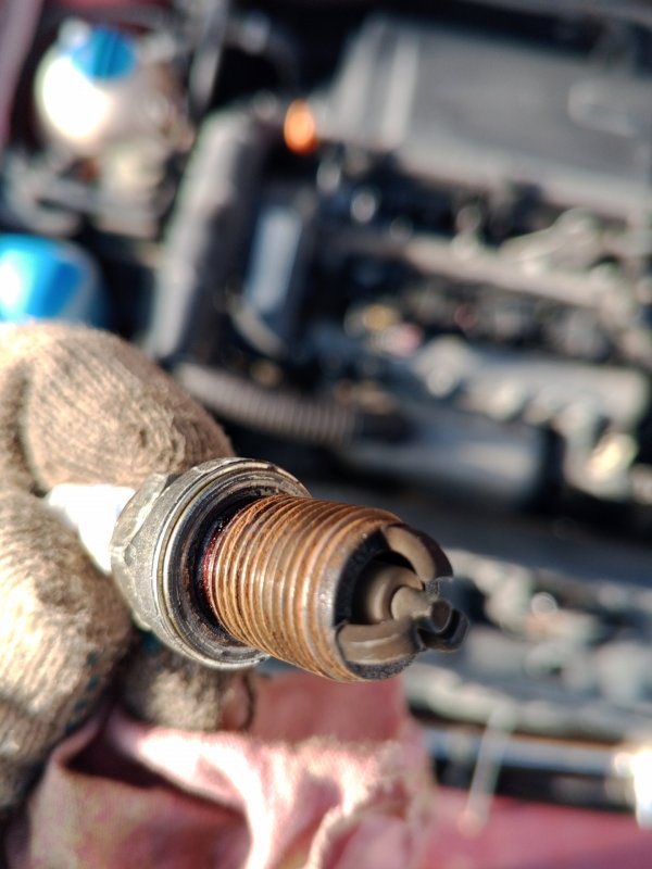

Переставлять я не стал: при снятии и осмотре не понравилось общее состояние катушки. Небольшие окислы + трещины на резинке.
Да и уверен был, что заменой всё решится. Так и вышло. Полёт нормальный — можно брать.
