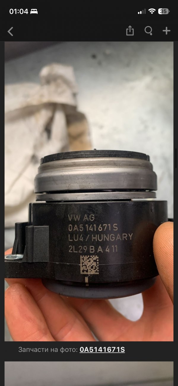

Выжимной подшипник
0A5141671S
VAG

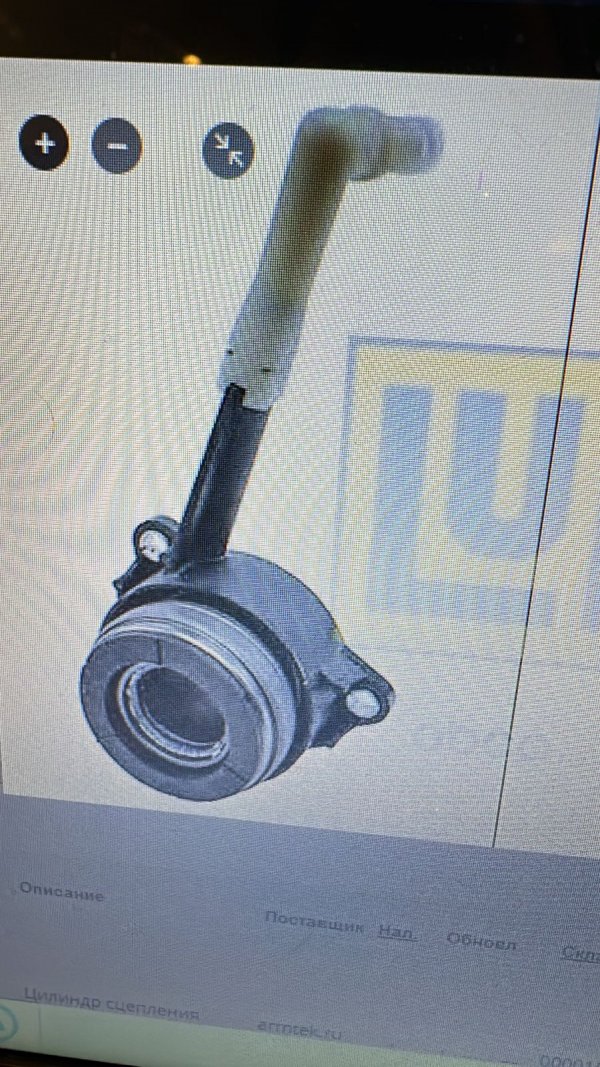

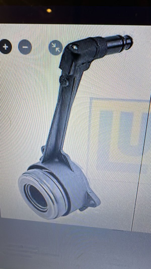

Центральный выжимной цилиндр сцепления
510017710
LUK

Прошлый хоз поставил новое сцепление от рс4 и одномассовый маховик брайс. Но после замены передачи у него втыкались плохо с перегазовкой с хрустом, как выяснилось был не тот выжимной и Сцепа не до выжималась) комплекте сцепления был выжимной, и он был без накладки, от того был недовыжим, в надо было ещё допом купить выжимной родной, а не ставить комплектный от рс4. Хозяин прошлый так катался 10к км, и 3 передача теперь с хрустом и на высоких оборотах не влазит вообще, хана синхронам скорее всего и шестерням. Ремонт коробки насчитали 500к, поэтому езжу без 3 передачи и откладываю на dq500.
Фото в бортжурнале Skoda Octavia RS A7 Mk3
Фото в бортжурнале Skoda Octavia RS A7 Mk3. Запчасти на фото: 0A5141671S
