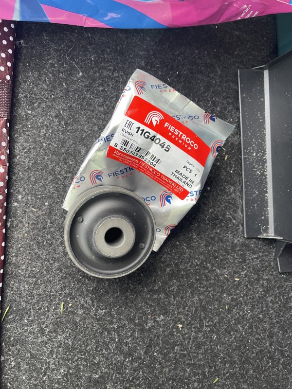

Задние сайлентблоки передних рычагов уже давно начали скрипеть, при переваливании через лежачих полицейских, и визуально было видно что они начали расслаиваться. Сейчас выбрал время и решил их наконец-то поменять. Было принято решение ставить цельно-резиновые, такие как ставятся, например, на Audi TT — номерок 8S0407183B. Минимальная их стоимость составляет порядка 3000 за штуку, то что дешевле я думаю что это будет паль. Решил купить аналог от FIESTROCO, номерок: 11G4045, по цене 1072₽ за штуку. Выбор был сделан по отзывам местных комрадов.
FIESTROCO 11G4045

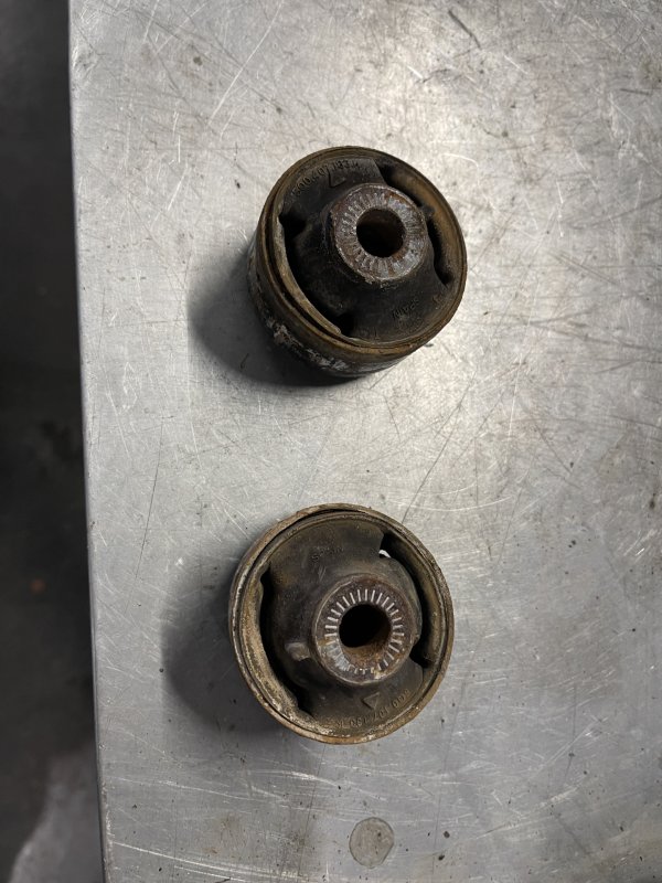

Мои родные заводские сайлентблоки вот в таком состоянии:
VAG 5Q0 407 183 E
FIESTROCO 11G4045
VAG 5Q0 407 183 E
