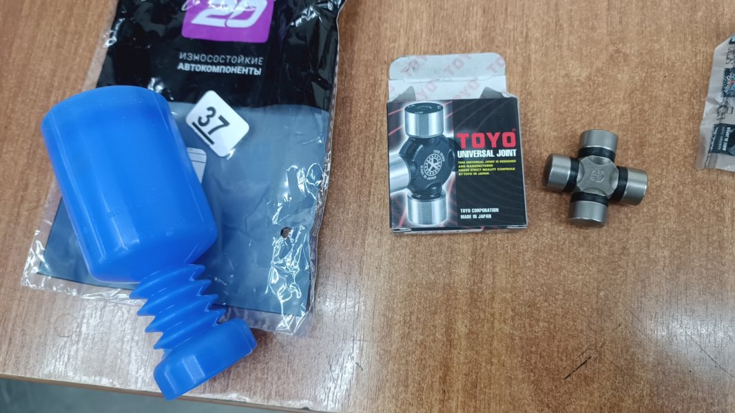

Давно люфтил руль из-за разбитой крестовины. Все не решался поменять думал что сложно, типо разбирать со стороны салона и т.д. но оказалось все намного проще. И ещё из-за того что по каталогу не бьётся крестовина. Вобщем люди добрые подсказали артикул крестовины. И ещё подсказали артикул резинки, которую можно нацепить, чтобы не попадала грязь.
Нижняя крестовина руля — Toyo артикул: ST-1640,
пыльник тяги кулисы (карданчика) КПП (Рюмка)" от ВАЗ-2108 артикул: 21080170318200
Если надо, то могу скинуть ссылки.
Крестовину и пыльник взял на озоне. Пыльник взял подороже из силикона, т.к. его нужно было сильно расширять. У продавца есть два варианта. Один из резины, другой из силикона он подороже
Вобщем все работы производятся из под машины. выставляются колеса прямо, руль прямо. откручивается болтик, чуть расширяется отвёрткой и сбивается вверх вал. Потом как с рулевой сняли, то выдёргивается простым движением вниз.
Затем меняем саму крестовину. Выпресовываем, выпиливаем её.
Затем натягиваем пыльник смазав его.
И обратно запресовываем используя уже от старой крестовины "колпачки"
Далее перед тем как ставить натягиваем пыльник сразу на крестовину, и отрезаем расширение у пыльника, чтобы туда не скапливалась грязь.
Затем перед тем как вставлять в машину необходимо в верхней части вала металлический колпачок отстегнуть от пластикового и защёлки на одну позицию.
И уже после этого собираем в обратной последовательности в авто. Сначала вставляем в верхнюю часть сразу до конца чтобы этот колпачок оделся и защелкнулся.
И уже после этого вставляем на саму рулевую рейку. При этом проверяем чтобы руль стоял прямо и отметка на рулевой рейке совпадала с прямым положением.
