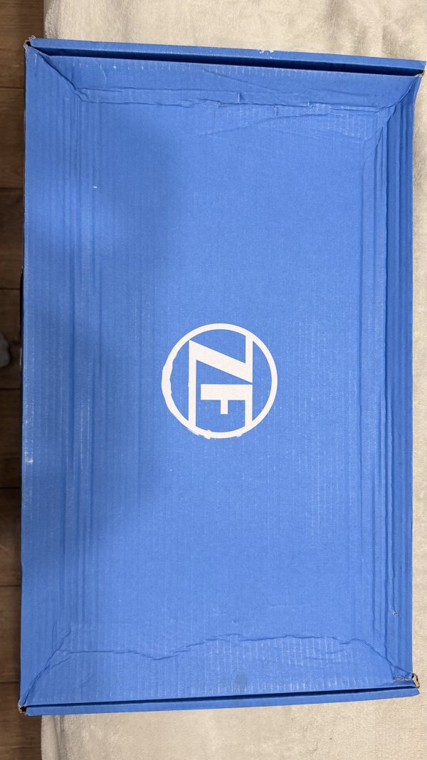

В MotulDrive подобрал комплект ZF для частичной замены масла в коробке с новым поддоном, фильтром и 6 литрами масла + оригинальные масла для редукторов и торсен:
6л масла + поддон Оригинал ZF — 26200р.
Запчасти на фото: 1103298006, 0532Q2
