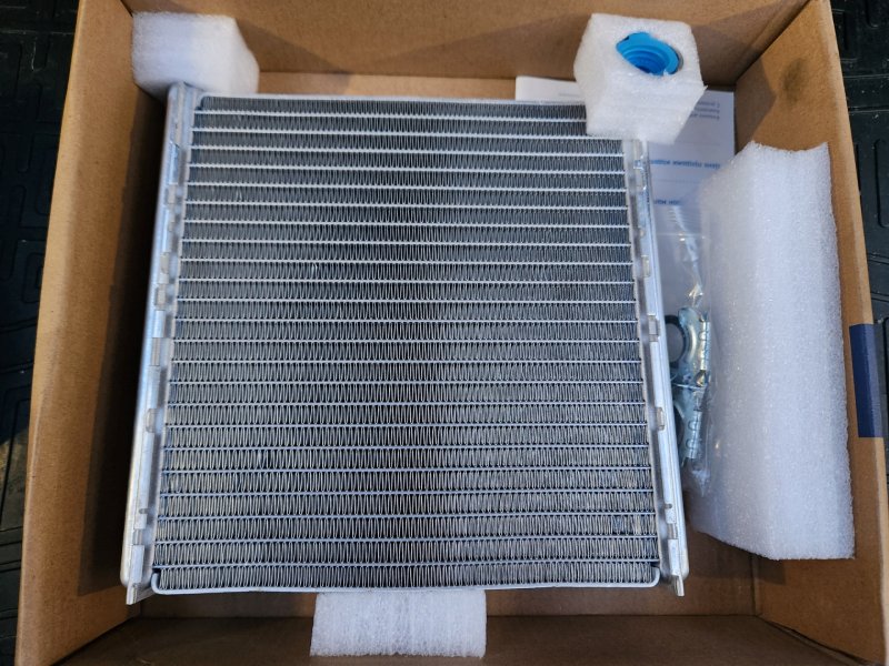

Ехал по трассе, около 100 км пути, при температуре за бортом -23. Климат дул сзади из подлокотника горячим, в ноги холодным, а спереди со всех дефлекторов еле тёплым, практически холодным.
Посмотрел через car scanner ошибок нет. Значит радиатор отопителя. Изучив записи с аналогичной проблемой был заказан LUZAR LRH1852 тип Valeo.
В процессе замены выяснилось, что резинки которые идут в комплекте с радиатором не подходят.
После замены дует со всех дефлекторов горячим.
