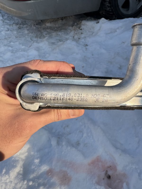

Ориг
Правая сторона дула холодным, после замены появилось тепло, радиатор Sat от ориги внешне нету отличий не кривой не косой
Резинок в наличии не было заказал с алика,
Мао прислал первый раз только один хомут и одно кольцо, заказал у другого продавца прислал полный комплект, поставил один патрубок тек, оказалось что из другого комплекта резинки больше, пришлось менять одну резинку, купил, якобы ваговская но номер не бьется КОЛЬЦО УПЛОТНИТЕЛЬНОЕ VAG (AL
200735 | ALIRING,
3C0898380 номер с али
Осталось поменять антифриз
Запчасти на фото: CZ1161402350
Запчасти на фото: ST870025
