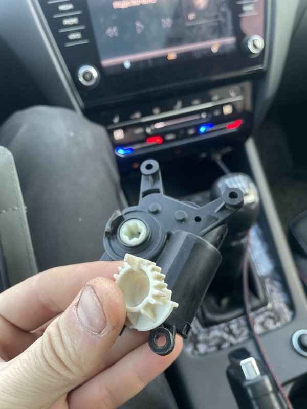

После капиталки начал кататься, похолодало, в тачке и холодного, была ошибка по клапану на печку и сервоприводу со стороны водителя на переключение горячего холодного воздуха. Поменял толку ноль. Заказал радиатор печки, старый снял наглухо забит, поставил новый в машине теперь ташкент
