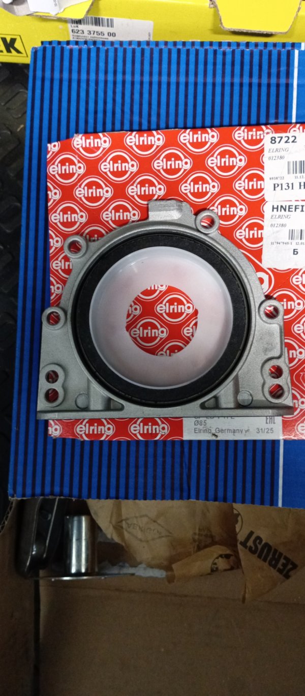

сальник коленвала
Мой сальник
Давай сравнивать сцепление и тут вилы
Моё
И то что пришло
Сальник
Звоню у кого заказывал, говорю вот такая, ерунда, он не может быть. Хотя давно с ним работаем, проблем ниразу не было. Говорю ну вот так. Пришлось у другого человека заказывать, чтобы на следующий день пришло, ну и дороже малехо. Ну, а что делать. Пришло теперь то что нужно.
Запчасти на фото: 819005900
Запчасти на фото: 623375500
Насмотревшись, и начитавшись страшилок про установку сальника, принялись за работу, ничего страшного там не оказалось. Выставили ВМ-Т, У кореша ещё и приспособа была, в цилиндр вкрутил с стрелкой, выставили ВМ-Т до микронов. И собрали всё обратно. Он еще говорил от это они датчик дпкв всунули.получается чтобы его заменить нужно коробку скинуть. Но у нас всё получилось, завелась с полтычка, сцеление теперь хоть пальцем нажимай, учусь заново трогатьсяпо началу даже пару раз заглох Всем добра, и ровных дорог!
