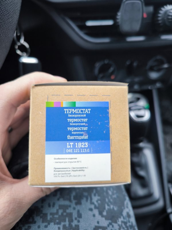

Всем привет, недавно заметил что машина холостых остывает до 78°, а на ходу постепенно набирает до 85-87, решил заказать наружный термостат, взял Лузар LT1823 на 80° за 1550р, и паралельно заказал MAHLE TX25287 на 87° — за 1750р, — пришел отказ, перезаказал на VERNET TH727487 на 87° за 1300р, вот Лузар сегодня поставил — прогрелась быстрее! На ходу держит ровно 86-87, но на холостых за полчаса остыла до 72 — это хлам, но на ходу опять моментально набралось 87, меня это не особо устраивает, завтра приедет термос на 87 и там видно будет что да как с ним…
