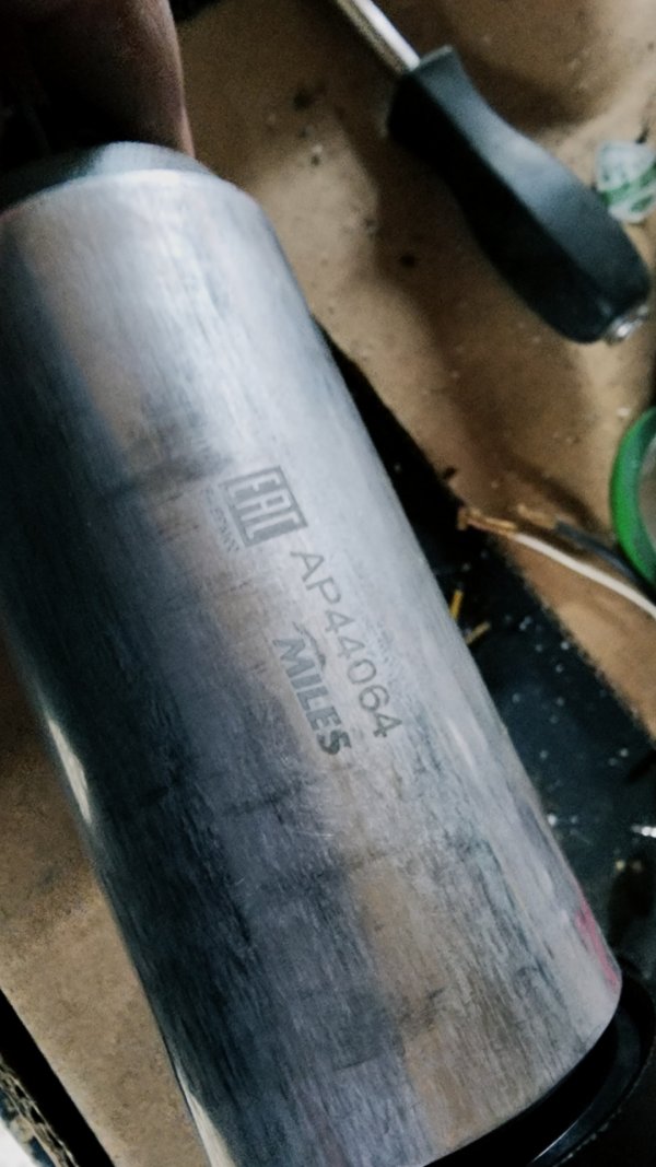

На замену пришёл Miles, точнее приехал.

Фильтр в комплекте

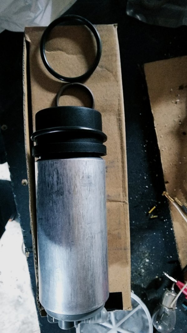

Вид сверху
