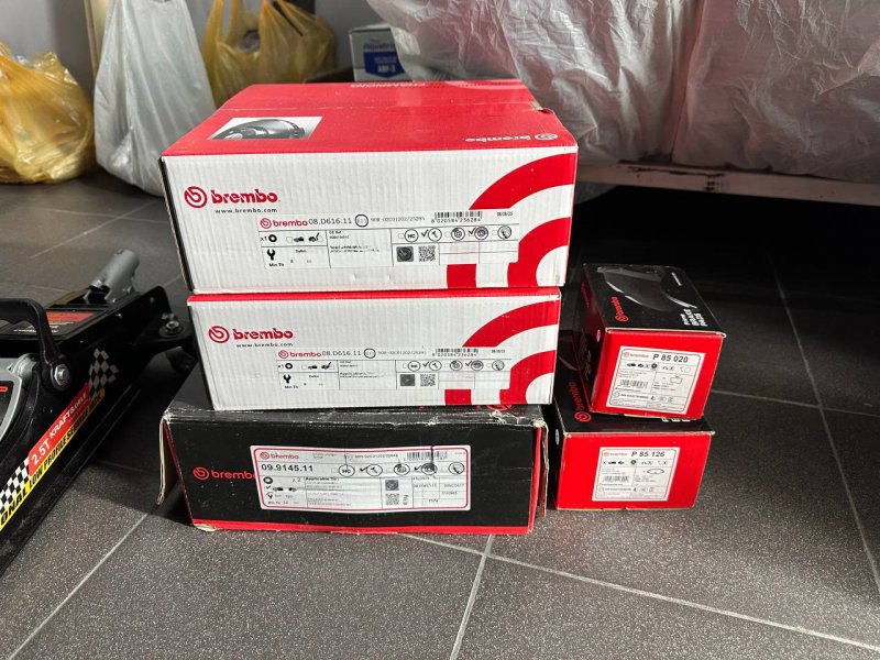

тормозные колодки и диски взял в круг Brembo (артикулы на фото), одним из факторов выбора был прокрас нерабочих поверхностей краской, что должно замедлить процесс дальнейшей коррозии. Тормозная жидкость у меня лежала в запасах Росдот, суппорта взял у знакомого из китая, фото неосталось, название производителя не помню, задний также аллюминиевый, передний чугунный, как положено, закрасил в красный цвет, чтобы не бросалось в глаза, что скобы красные, а суппорта серебристые)
комплект тормозных дисков и колодок
