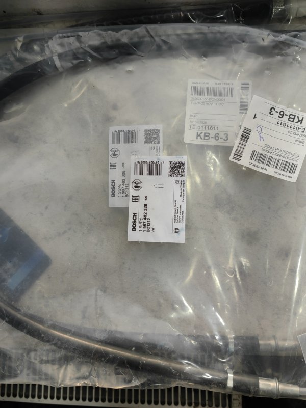

Пару месяцев катался с ощущением, будто кто-то держит за хвост. Сначала не придавал этому значения, думал может бензин плохой, пока в один день не решил проверить суппорта. По началу думал на переборку суппортов попал. Заранее купил троса, колодки. В сервисе сказала что обычно тросики привет передают. Решил ремкомплект не покупать. По месту уже решить. Вот и настал день Х. Помыл машину и поехал в свой любимый сервис.
Сняли троса с суппорта и оказалось дело только в них. За 2 с лишним часа мне поменяли тросики, поменял амортизатор капота, ну и устранили течь антифриза. А то после холодов уходил антифриз. Троса взял фирмы Бош 1987482328, по 2900 за 1шт, амортизатор Монро ML5829 на Озоне за 2000.
Ну и за работу отдал 3200
