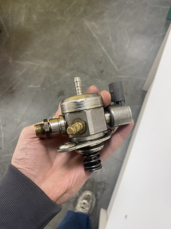

Какого бы VAGа у меня не было, вечно преследуют беды с топливной. Расход стал несусветный, масло воняет бензином, порой без нажатия педали газа не заводилась. Все косвенные факторы указывали на неисправность тнвд. Нашел в ТГ в чатике, мне отправили, сегодня установил! Если честно даже не ожидал что такой приход будет, едет-отлично! Как будто бы душить перестали, все остальные косвенные моменты исчезли, на днях заменю масло.
