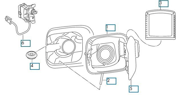

Небольшая история и решение. В Москве довольно морозно последние дни (-15 днем и до -25 ночью), машина живёт на улице, своего гаража нет. Заезжаю вчера на заправку – а лючок бензобака не открывается. Совсем. И ничего не помогает — начиная от «открыть-закрыть» центральным замком и заканчивая обильным поливом тёплой водой через щель лючка, а также пшиканья размораживателем туда же. Нет и всё. При том, что машина к тому времени уже 2 часа как ездила и поэтому давно и полностью прогрелась. А топлива — почти на лампочке. Понятно, что тут рецепт прост: заехать в тепло и постоять там час-два. Если актуатор (электрозамок лючка, №6 на схеме выше) именно замерз, а не сдох, то он оттает. Теплые парковки в относительной близости были две — торговые центры с отапливаемой подземкой. Но дело было вечером, и они уже были либо закрыты, либо вот-вот. В общем, решил попробовать прогреть сам актуатор прямо на улице: доехал таки домой, сложил спинки заднего дивана, включил климат на +25, закрыл машину и дал ей поработать на холостых час, пока ужинал. Вернулся — актуатор уже был ожившим и лючок открылся (хотя на улице было -23). Получилось быстрее, чем с тёплой парковкой в ТЦ, и обивку багажника снимать не пришлось – тепло прошло и так. Кстати, просто убрать багажную полку — не вариант, поскольку холодный воздух в этом «бассейне» так и будет оставаться, нужно именно складывать спинки.
