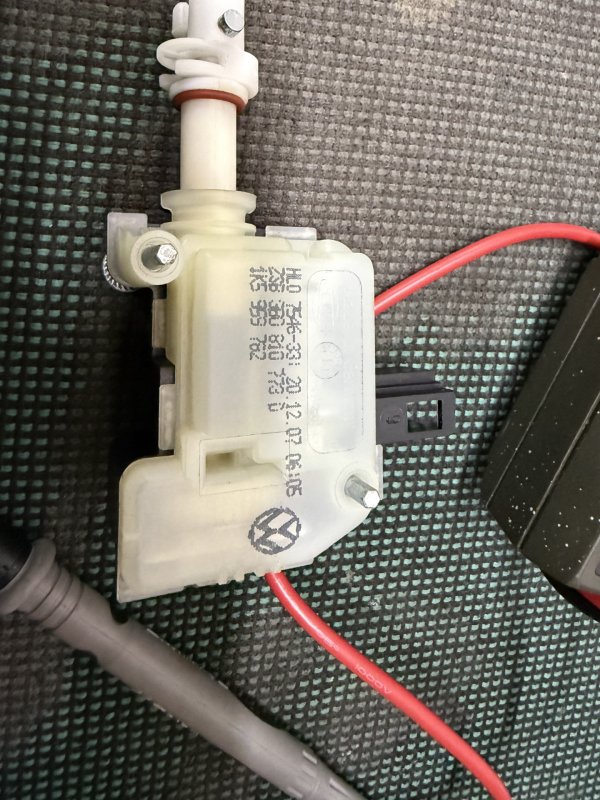

Следущим умер актуатор открытия лючка бензобака. После его снятия и осмотра, проблем не выявлено, видимо моторчик приказал долго жить. Что ж, будем менять.
