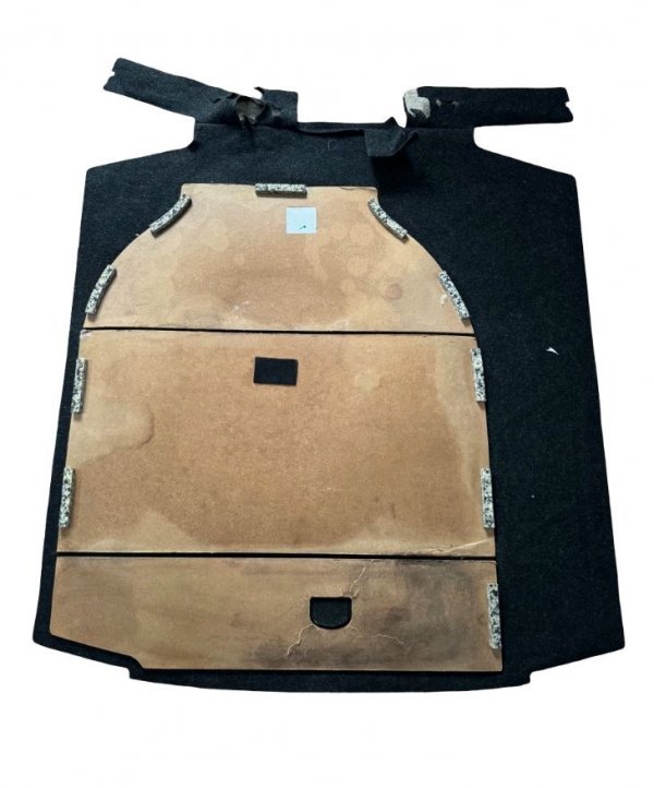

Идея каким-то образом улучшить пол в багажнике пришла практически с момента покупки автомобиля и обнаружения штатного пола в крайне плачевном состоянии. Мало того, что пол гнулся под любым более-менее тяжелым предметом, так и оргалитовая основа по большей площади напоминала изделие из слоеного теста.
Родной пол.

Перейду к самой переделке: старый пол был аккуратно демонтирован для подготовительных работ. Повторив силуэты штатных фрагментов оргалита, ПНД был размечен и подготовлен к резке. Дело нехитрое, подробности излишни.
Самая сложная часть — демонтаж оргалита со штатного карпета, поскольку там использовался уж очень хороший клей, а сам по себе оргалит всячески сопротивлялся насилию. В выделенный на эту процедуру первый теплый летний вечер, грубой металлической стамеской и ножом постепенно удалялся слой за слоем (что в сухом состоянии, что в размокшем — очень тяжело отходит)… Добравшись до клеевой основы я остановился, дабы не испортить карпет. Это оказалось даже к лучшему, поскольку новую основу было проще приклеивать на "штатные места". По истечении 4 часов работы (ползания на коленях по полу с металлическими инструментами), был удален весь оргалит и заодно проведена комплексная тренировка с упором на мышцы рук, еще час ушел на уборку. Далее была осуществлена примерка порезанных листов ПНД. Уже глубокой ночью карпет был разложен для финальной просушки.
