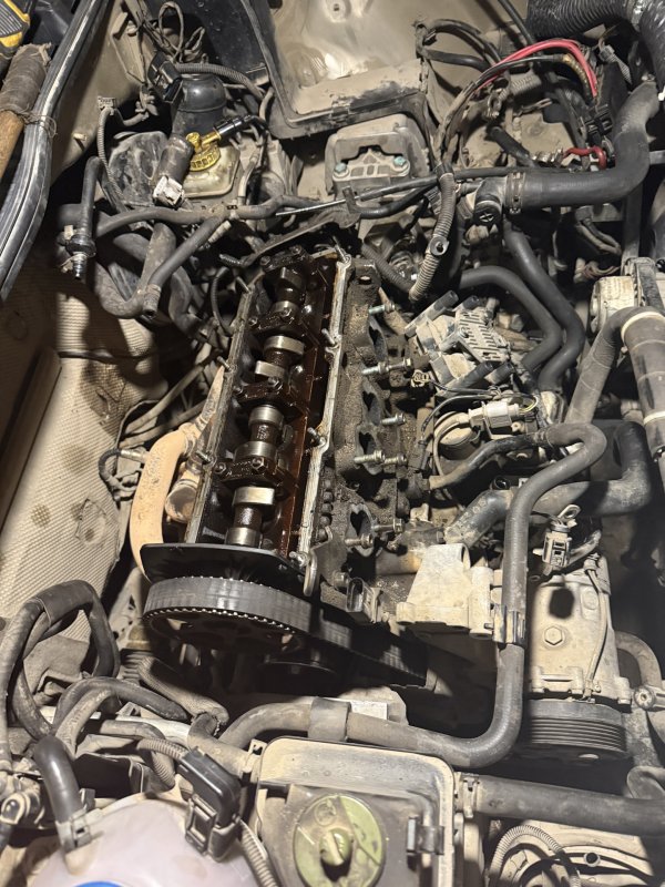

И так поехали, начинаем разбор полетов нашей лайбы, оценив ситуацию понимаем что мы на долго, но глаза боятся руки делают, да еще и инструмент позволяет заниматься такими ремонтами.
В ходе ремонта дефектуем все что можно, обращайте внимание на все мелочам трубочки, соединения и т.п и т.д.
Разбираем, вымываем
Начинаем разбор
Удивительно но ожидаемо
Ну что же выкатываем и делаем легкий дитейлинг подкапотки
Начнем
Нанесли химию, подождали смыли
Закатываем обратно, и очищаем
Немного
После того как все очищено, поменяно все что требовалось, собираем в обратном порядке ничего не теряя
Ну и вот долгожданный момент перед запуском, запускаем шепчет, радуемся
