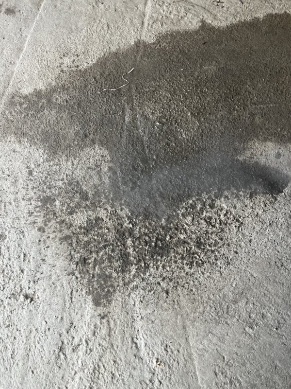

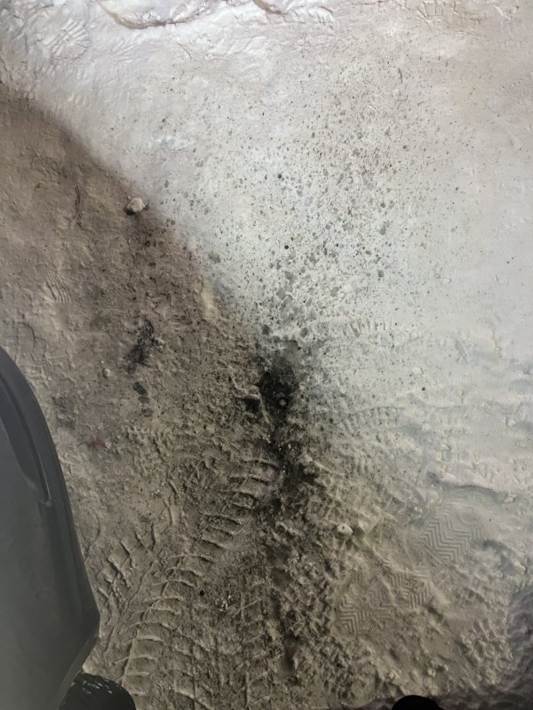

Запускаю утром машину и вижу такую историю.
И я понимаю, что это не конденсат, тк раньше такого я не замечал. Беру в руку снег с этими каплями, нюхаю, пахнет бензином. Звоню хорошему диагносту Андрею (ранее долго работал у официального дилера VW диагностом и электриком, а сейчас работает дома в своем гараже), объясняю ситуацию, уточняю, что место заправки уже давно не менял. Андрей меня записывает аж через неделю ввиду большой занятости и советует на машине не ездить.

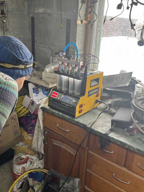

Снял форсунки поставил на стенд и прогнал несколько раз в разных режимах. Форсунки отработали одинаково хорошо, даже чистить их не было смысла.
