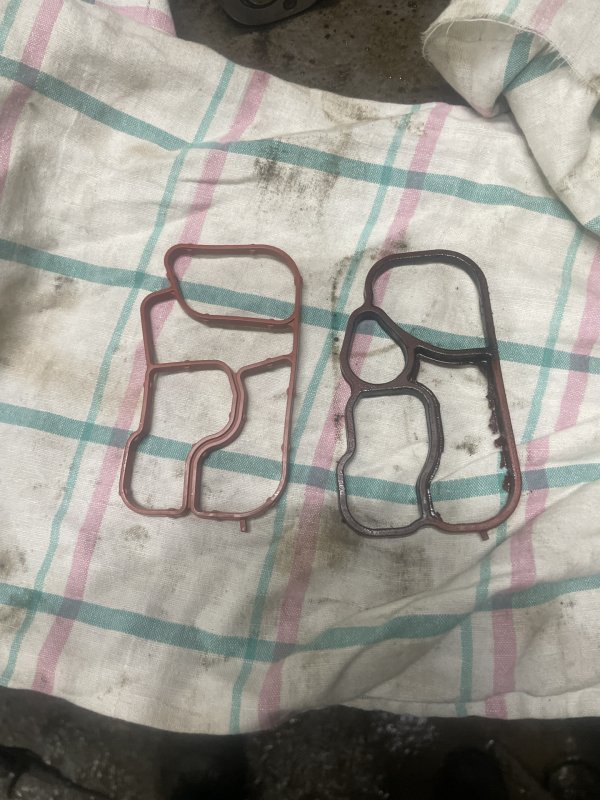

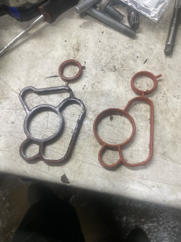

Не греет печка, думал что забило радиатор. После как все промыли и все равно не греет. Есть в этой машине подлый клапан его номер 4h0121671d
Который открывает или закрывает подачу антифриза в радиатор печки.
Если печка не греет совсем значит он.
Еще заменил прокладки в теплообменники по вину бьются одни а стояли другие фото прилагаю. В стоимость входит, промывка Лавр двухкомпонентная, концентрат, дистиллированная вода 20 литров, стоимость прокладок и штуцера, плюс работа.
