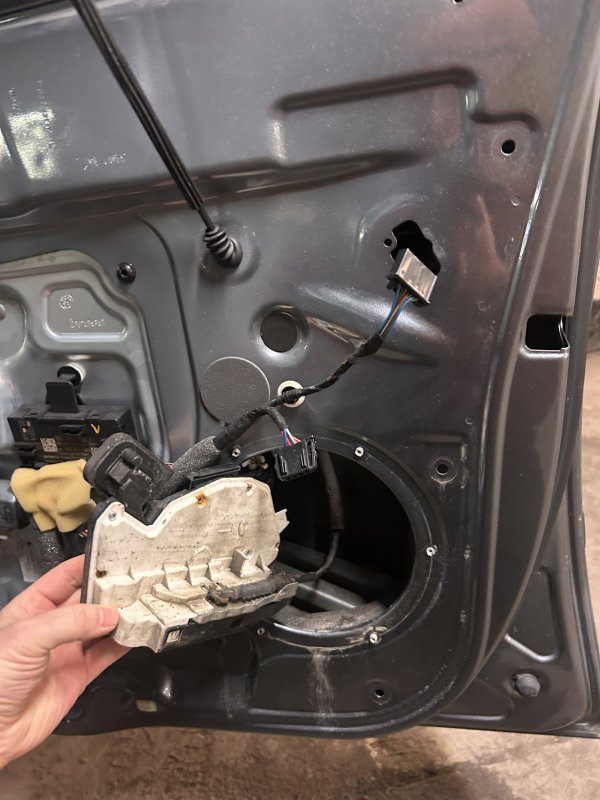

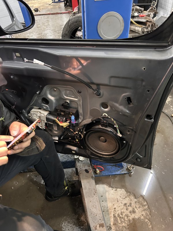

Не закрывался замок ПП Skoda Yeti
Замок не работал. Купил б/у и поменял.
Демонтировал/монтировал через отверстие в динамики.
Рассверлил > достал > установил > заклепал
