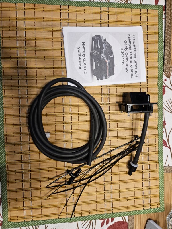

Во время прошлой зимы стало понятно, что хорошо бы дооснастить мотю таким полезным девайсом, но на тот момент ещё ни кто не делал. Шло время появился в продаже один вариант (на сколько помню корпус был там печатный), который отложил в закладки. Потом появился второй вариант который понравился больше, он и на
озоне продавался и корпус литой. Его и заказал весной.
Запчасти на фото: CZ023

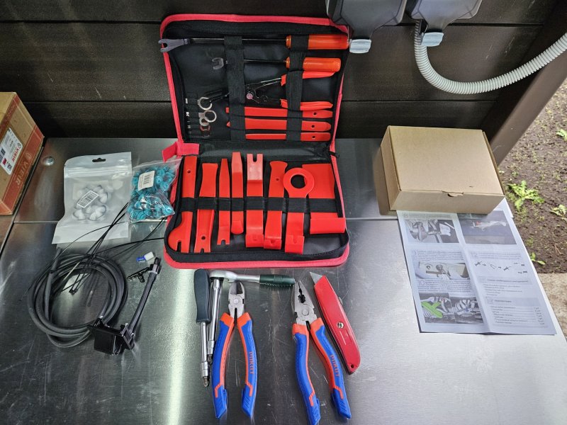

В дополнение взял комплект клипс на замену обломанным (сеять не сломав ни одной нереально), а заодно комплект съёмников пластика обшивки.
Весну, лето, осень компоект ледал и ждал когда настанет его время. И вот пока ещё нет минуса дошли руки до установки. Приготовил набор для работы.
