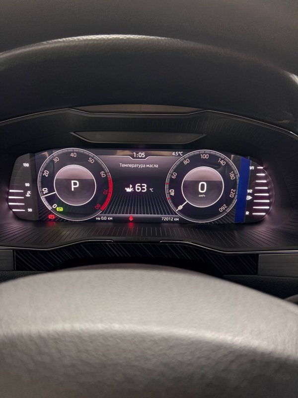

Еще минут 30 заняла дистанционная магия кодирования и прошивки. И вот он, момент истины!
Вау-эффект достигнут. Совсем другой вид! — Skoda Superb Mk3

Помимо шикарного вида, всплыл один очень приятный бонус. После всех манипуляций удалось не только отвязать приборку от временной китайской андроид-балалайки, но и полноценно ее русифицировать!
Насколько я знаю, на новых 1.4 супербах это массово делать еще не научились, чтобы не слетало, так что это можно считать большой удачей.
UPD: 1.02.26 — два дня не заводил после установки, завел — вернулись иероглифы.
Толком еще не поездил, но салон визуально преобразился. Это уже совсем другой автомобиль.
