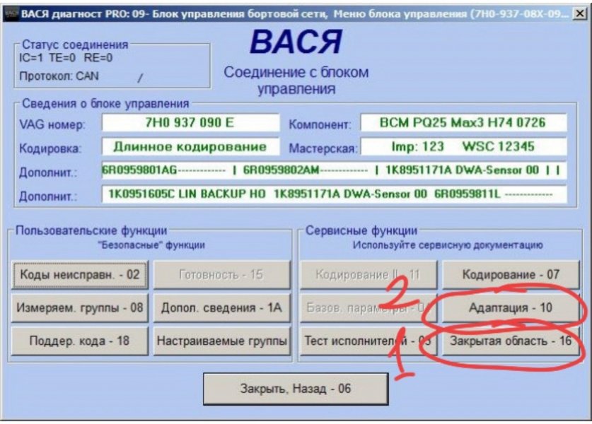

Машина уже старенькая, все сопливые моторчики в дверях и лючках на подходе.
Чтобы не прыгать на заправке вокруг лючка — полностью отключил его блокировку.
За идею спасибо fly1971 за пошаговую инструкцию ivanmusk
В Васе заходим в 09 блок, дальше в закрытой области вводим пароль 31347, дальше жмем адаптация, в окне фильтр вбиваем tank и в выпадающем меню уже ищем zv allgemein -tankschloss — Skoda Kodiaq (1G). Запчасти на фото: 7H0937090E, 6R0959801AG, 6R0959802AM, 1K8951171A, 1K0951605C, 6R0959811L
Выбираем unidirectional — Skoda Kodiaq (1G). Запчасти на фото: 5Q0937084CQ
Для тех кто не шарит как я в таких вещах, предупреждаю — все делал на свой страх и риск. Вы тоже.
После кодировки сбросилась синяя подсветка приборки на белый цвет. И функция "проводи меня" тоже сама включилась.
Все вернул через меню.
