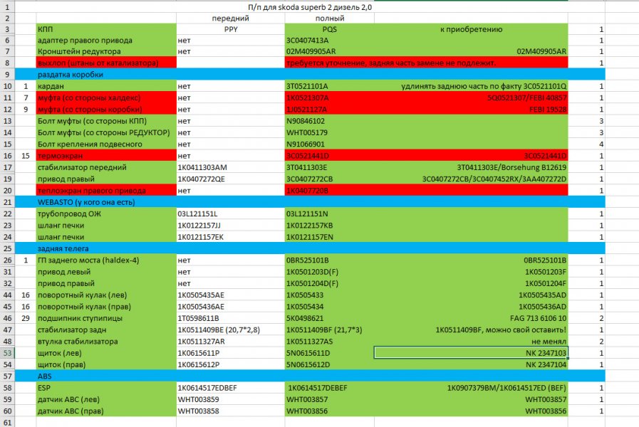

Составил крос таблицу, для замены деталей переднеприводного суперба 2 (дизель clj, dsg6), на полноприводный.
кросс таблица перехода на п/п skoda superb 2
Благо есть vin полноприводного суперба 2 (дорест).
Итак.

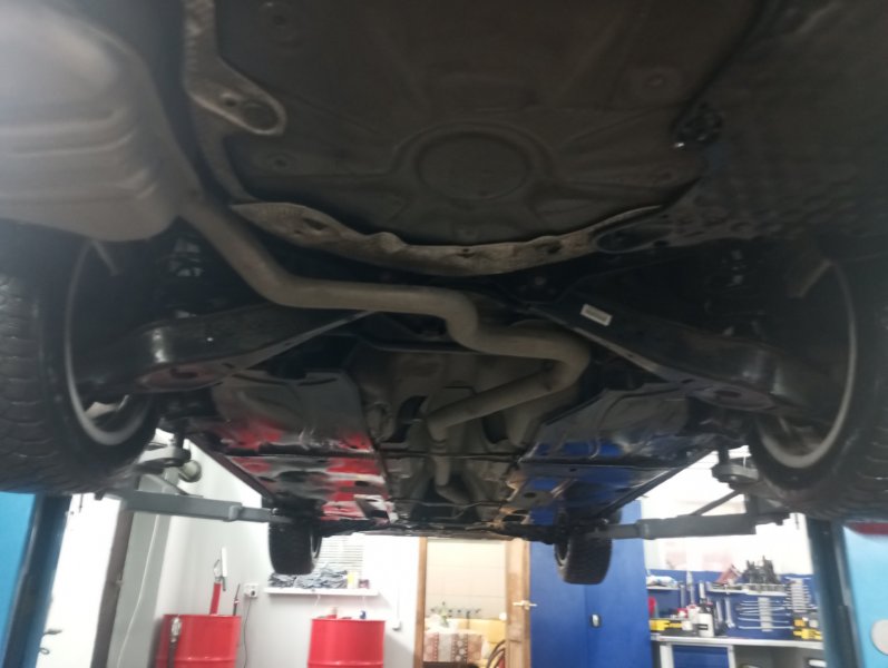

Сегодня, в первой части п/п эпопеи была перебрана под п/п задняя телега и доукомплектована редуктором и полуосями.
Подрамник не снимали! Тормоза родные!
Были заменены "кулаки" с правильными болтами для superb 2 телеги.
Установлены новые датчики abs
Установлены новые щитки тормозных дисков.
Установлены новые ступицы.
Установлены полуоси (разбор япония).
Установлен редуктор заднего моста с отремонтированным блоком управления haldex (отломан разъём, разгерметизация и коррозия платы, а также (замена масел в редукторе и муфте, замена фильтра халдекса, чистка сетки насоса халдекса).
Дабы не расписывать, выкладываю таблицу перехода на п/п.
