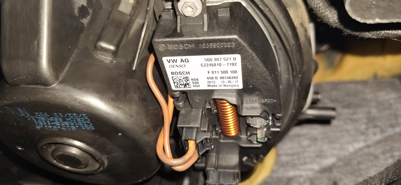

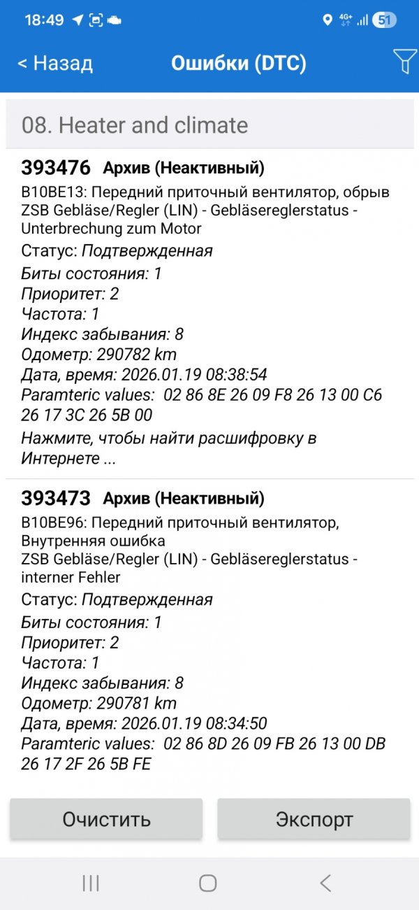

Внезапно отрыгнул карлсон печки, после снятия установки оживает, может пару дней работать без проблем, щеток еще достаточно.
Перетыкая провода выяснил что отключая провод основной из жгута под торпедой к моторчику и включая обратно моторчик оживает.
Думаю моросит блок управления моторчиком, какой купить стоит вопрос?! Или можт у кого есть не нужный
Запчасти на фото: 5Q0907521D
