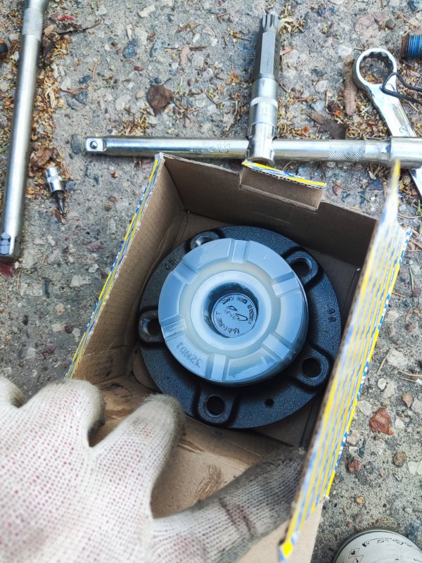

Ступицы брал SNR не плохое качество!
Пластиковая защита, смазки достаточно!

Ступичный на месте!
