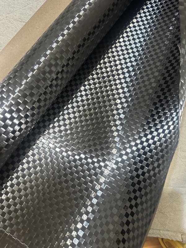

Был куплен карбон шашкой, спец нож, которым нужно будет нарезать карбон кусочками под 45°:
