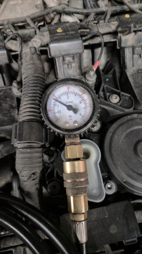

1. Давление масла на хх при 90°C составило 1.25 бара

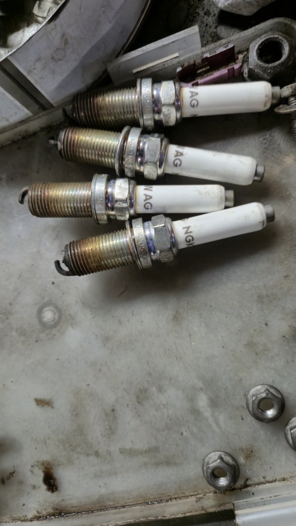

Пробег на свечах 63000км — Skoda Octavia A7 Mk3
Давление масла на хх при 90°С — Skoda Octavia A7 Mk3
