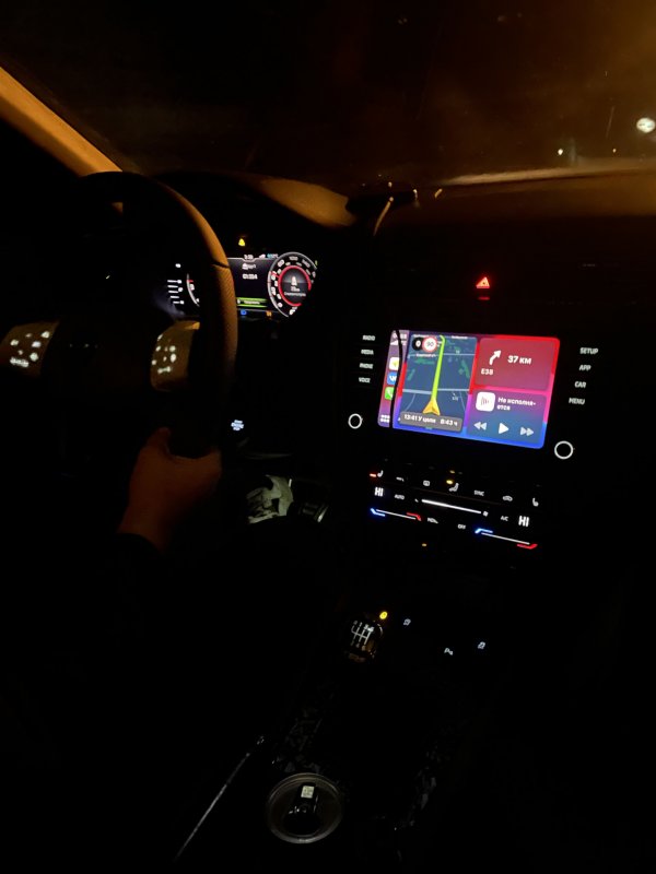

При покупке машины, стоял руль от VW и кнопки лупили ярко, машину гнал ночью 1000км и ехать было сложно, кнопки слепили, одел носки на руль.
У меня стоит старый гейт 5q1 он не кодируется. Один добрый человек подсказал найти Октавию рест у нее гейт 3q0 и он кодируется, поставить свой руль в другую октаху, закодировать и вернуть в свою и все заработало:) кнопки тусклые работают от датчика света днем яркие ночью тусклые
