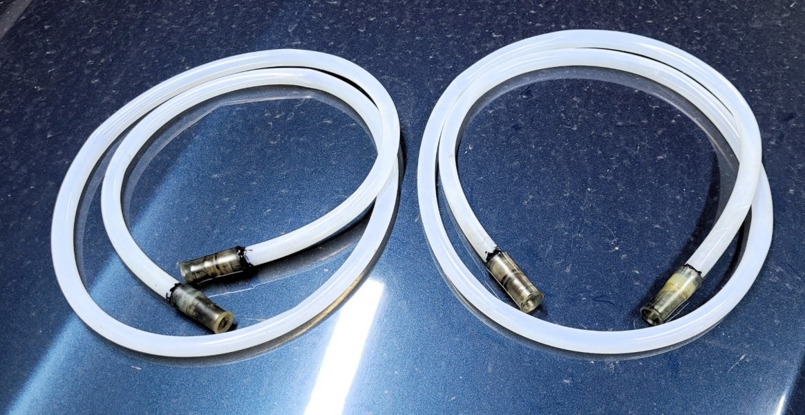

Осень = течь панорамной крыши. Но мы нашли решение, когда стандартные методы не работали!
Проблема:
❌ Дренажные трубки не прочищались
❌ Обнаружили перелом трубки + правую сторону кто-то «чинил» скотчем
❌ Новые трубки в поставке через 2 месяца
Наше решение:
✅ Изготовили кастомные дренажные трубки из силикона (больший диаметр)
✅ Усилили проблемные зоны гофротрубкой
✅ Установили новую систему с улучшенной пропускной способностью
Результат:
• Вода уходит мгновенно
• Риск повторных засоров сведен к нулю
